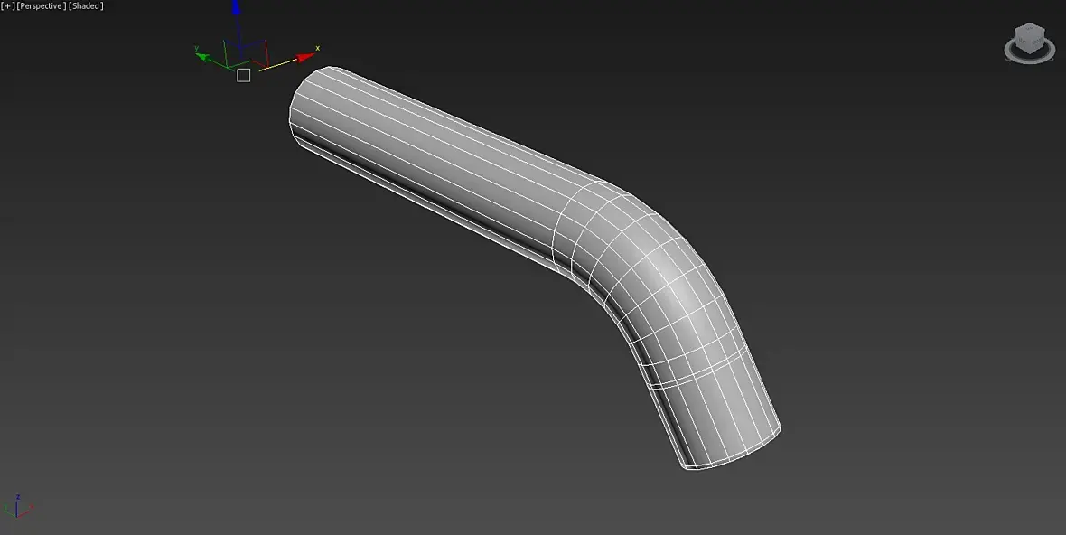

может кто сталкивался с подобным...
После применения torbosmooth рвется сетка.
Скрин до сглаживания

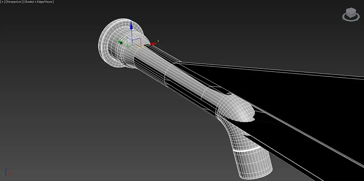

После
нормали в порядке, дыр и заезжающих друг на друга полигонов нет.
На сайте c 20.02.2017
Сообщений: 1467
Ижевск
Так сетку-то покажите. Второй скрин у вас в shaded без edged faces выложен.

Точно геометрия - не глюки вьюпорта? После турбосмуза эти косячные полигоны выделяются?
Когда у меня какая-то неведомая ерунда с геометрией происходит, я просто накладываю reset x-form. обычно помогает. Попробуйте положить этот reset x-form в стек модификаторов перед турбосмузом.
На сайте c 14.02.2016
Сообщений: 106
Проблема точно не в глюке вьюпорта. Reset x-from пробовал и до и после сглаживания, увы не помогает...
На сайте c 16.03.2016
Сообщений: 2232
Есть такая прблема. Удалите TS, переведите мдель в меш, потом опять в поли и снова накиньте турбосмус
Сообщений: 5675
Kalevan
Попробуйте ресетнуть нормали вершин модификатором Edit Normals
Сообщений: 106
Цитата MastaMan:
Проганите через Stock Model Fixer
Перезагрузил макс. Проблемы такой больше нет, но если появится снова, опробую все ваши методы!
Большое спасибо всем за отзывчивость и оперативность!
