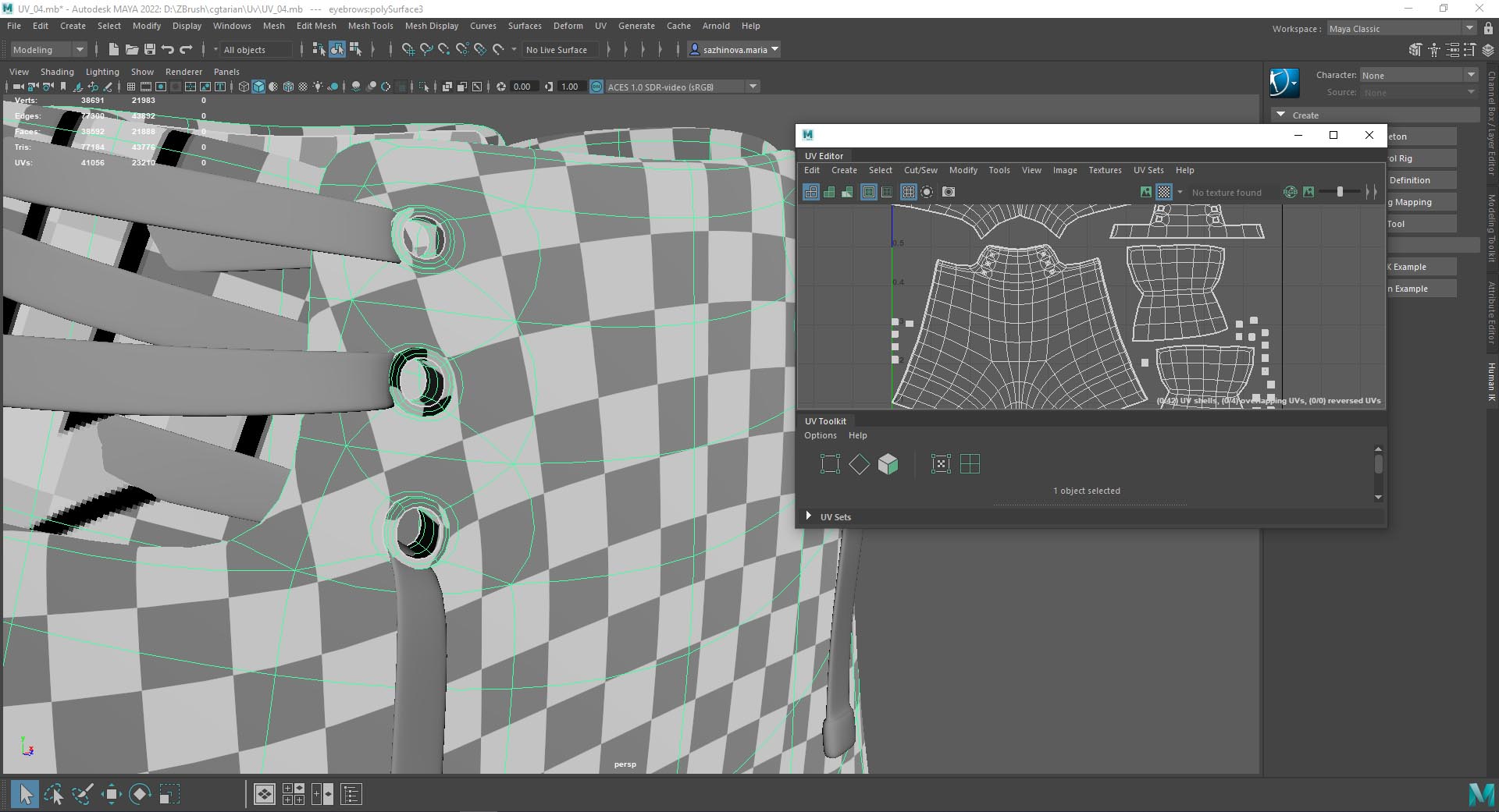

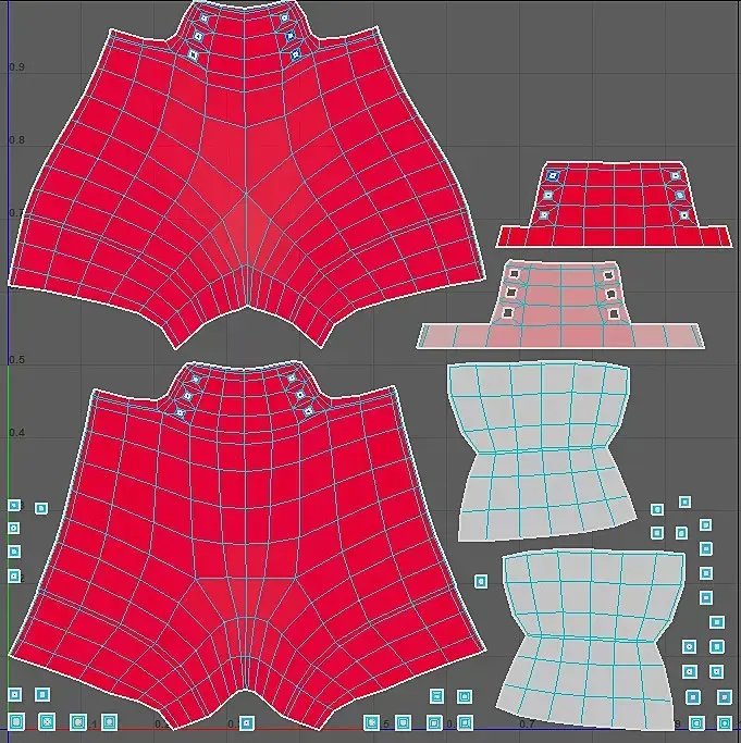

Всем привет!
Начала изучение uv.

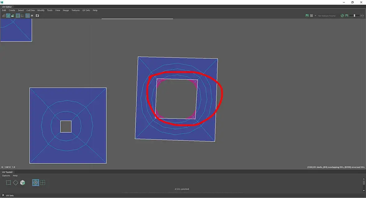

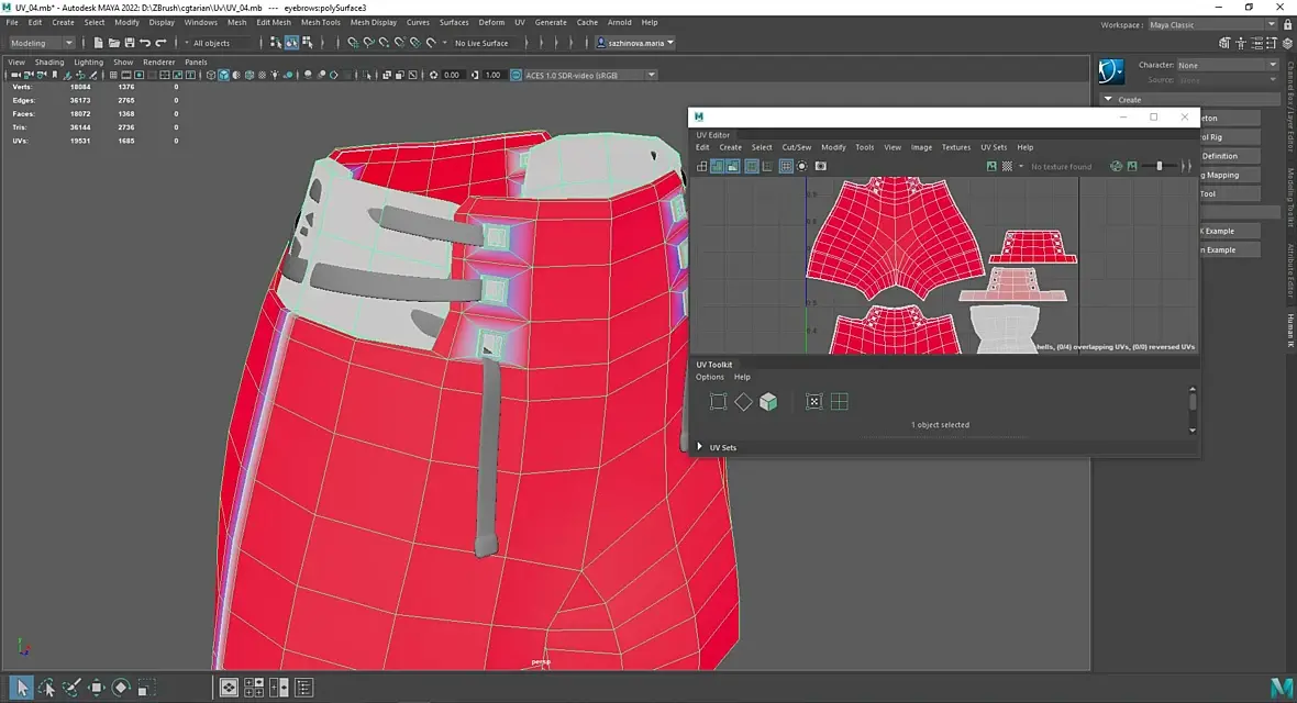

Знаю, что если distortaion сильно горит красным, то в будущем буду проблемы с текстурой, но не знаю как решить проблему.
Шорты перенесены из zbrush в maya, uv разложено с помощью unfold, optimize и straighten UVs, а также в ручную при помощи scale.
Подскажите, пожалуйста, нужно ли как то оптимизировать, улучшать данное UV и в чем могут быть проблемы?

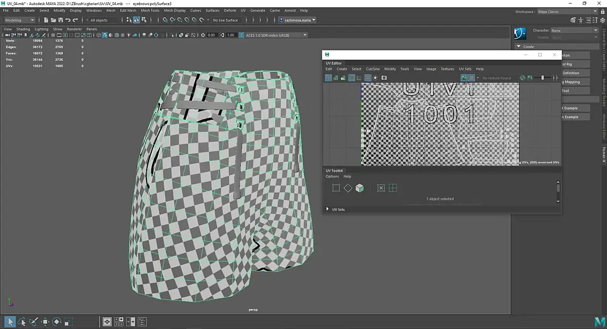

вообще при сглаживании такое появляется.
накиньте текстуру шахмат и проверьте, все ли ровно?

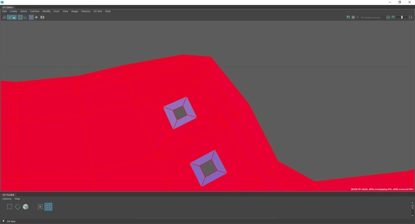

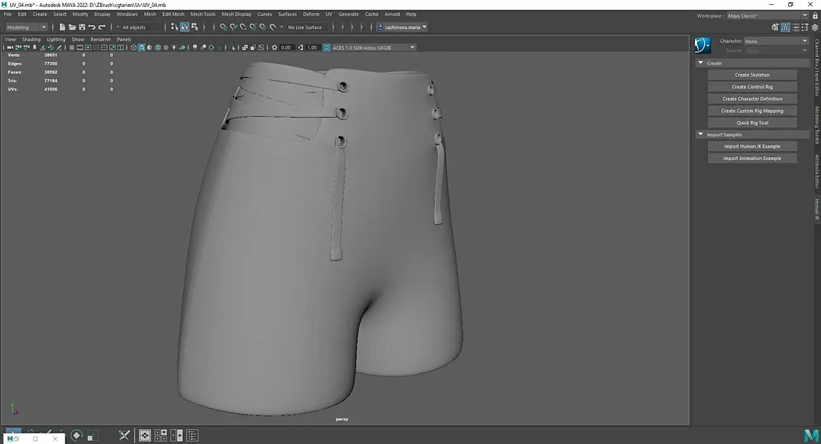

Без сглаживания еще хуже, при unfold "дырки" от пуговиц выворачивались наружу (видно на последнем фото), я их при помощи scale загоняла внутрь, плюс проблемы были с толщиной, также сдвигала scale.Возможно проблема в самом моделировании, там где пуговицы возможно ошибка?

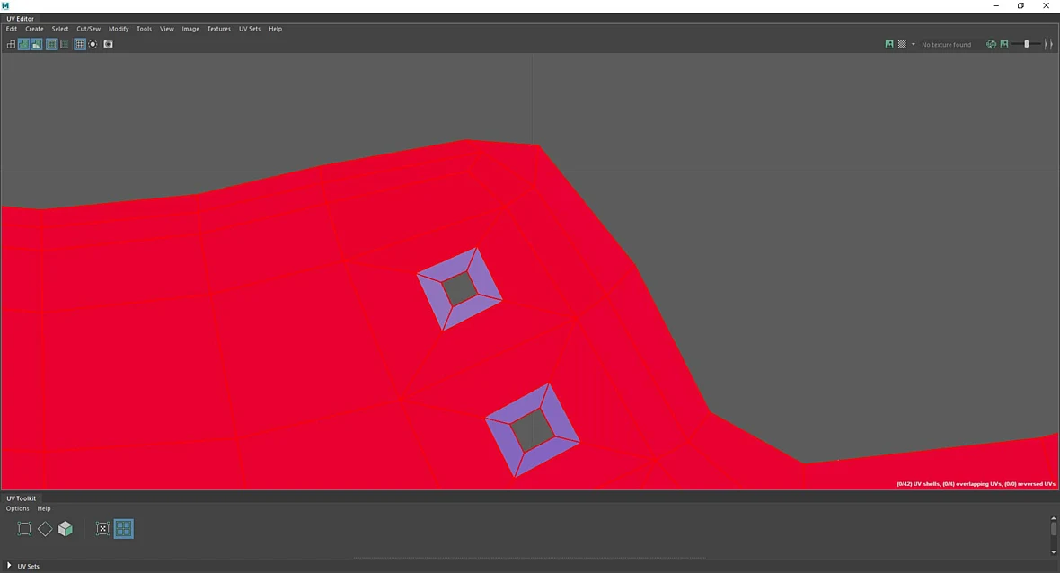

честно говоря никогда не видел, чтобы из квадрата делали круг при сглаживании ^_^ но я не всезнайка, мог и пропустить чего.
попробуйте убрать их, посмотрите что на UV получится

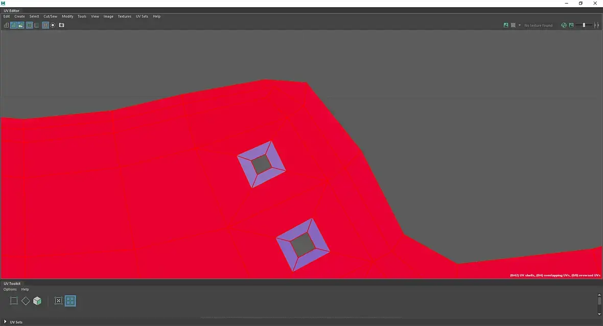

Не поменялась особо, также красным горит. Боюсь больше нарезать, так как понимаю. что больше швов будет

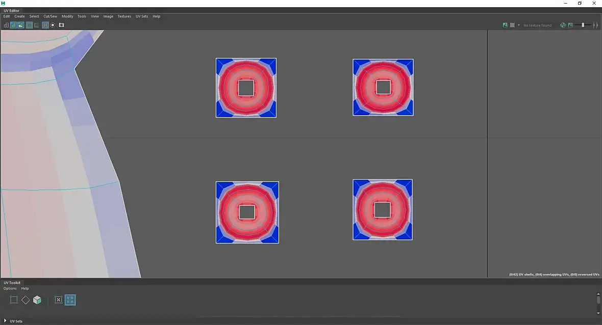

круг должен быть из 8 граней тогда при сглаживании не будут так сильно тянуться UV. ну хоть 6 можно попробовать для маленьких дырочек. при сглаживании сетка должна стоять на месте, если ползет то и UV будут тянуться
