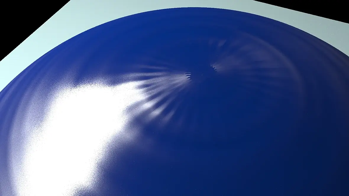

Доброго времени суток. Столкнулся со следующей проблемой: создал сферу, увеличил количество полигонов с помощью TurboSmooth (заодно хотел сохранить сглаживание), а в итоге получил искажение следующего характера. Буду благодарен за любой ответ!

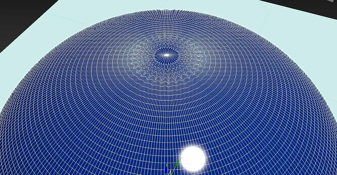

Сетка объекта выглядит следующим образом:

Не так сферы под турбосмус делаются.
Нужна топология как тут: https://www.polytools3d.com/tools/quadsphere/index.html
box + spherify как вариант.

Спасибо за ответ, обязательно учту в следующий раз. Может знаете как исправить объект в таком состоянии? Сферу привел для примера, на ней легко показать проблему, сам объект сложнее

Не глядя сложно сказать, но возможно поможет любой ремешер, например встроенный модификатор retopology.

Исправил с помощью ProOptimizer. Всем большое спасибо за помощь!
