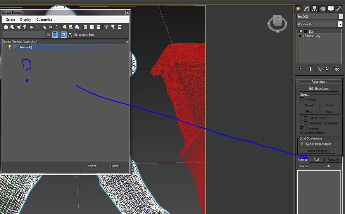

я скиню очень редко. поэтому не особо знаю тут что к чему. в общем не могу выбрать кости скелета. они почему то не отображаются в списке.

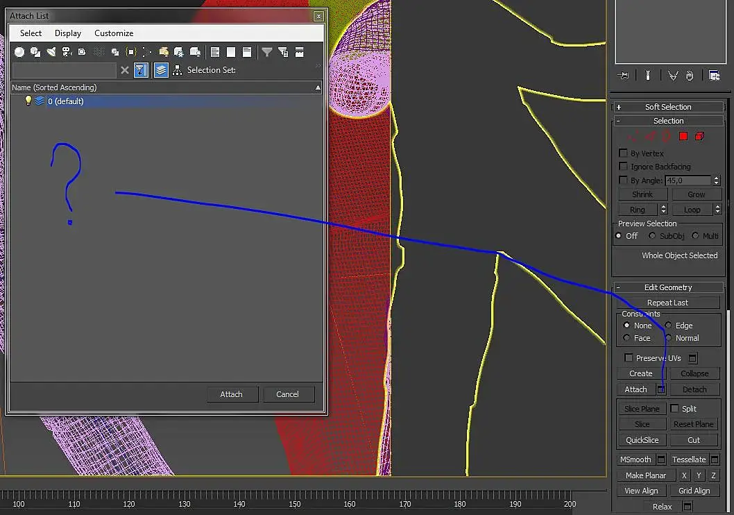

кстати похожая проблема происходит при аттаче других объектов. в списке тоже нет других объектов. эта проблема появилась еще несколько недель назад. перезагрузка соответственно не помогает.
чего делать то а?
может нажал чего... не то

нажал. Display All нажми теперь.
https://clip2net.com/s/433ucN5
несколько недель жизни со скрытыми обьектами? Сильно.
в даном случае кстати тебе лучше только "display bones" нажать. А то чувствую, наатачишь.

СПАСИБО!
