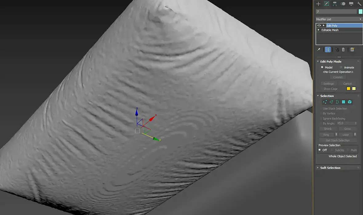

Привет всем, может кто знает этот баг в марвилоусе при экспорте в маск на ткани появляется ряб, как решить его?перевести в поле, выделить все полигоны и скопировать с шифтом пробовал

Attach к боксу
