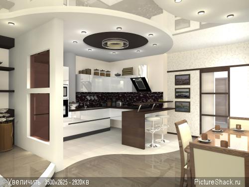

Подскажите пожалуйста, как сделать картинку презентабельной, какие настройки 3D вида необходимы: контуры предметов интерьера, мебели и остального нечеткие, в зубчик, и при распечатке выглядят как растровая картинка очень плохого качества, помогите плиз, мб камеру как-то по другому расположить? А то края у объектов как забор неровные и не гладкие( Обычно ставлю высокое расширение и 300-400 т/д. Эти картинки вообще в Artlantisе сделаны.

можете перезалить картинку как вложение?
Я ваше изображение не вижу

А так видно? Просто нужно сжимать картинку до 150 кв, есессно качество уже не передать будет)
В том то и дело, что в Максе мне не нужно, я видела фотографии хорошего качества и в Архе+Артлантис, просто мб кто сталкивался с подобными краями предметов???))

Вы думаете, что отсутствие "лесенки" сделает картинку презентабельной?

нет конечно, на свет и т.д. не смотрите, это я к примеру картинку выложила)
вопрос в качестве прорисовки объектов

ну да на этой картинке не видно тоже ничего эх артлантис. 10 лет на него угробил, а толку от него......
я вам в личку скину мыло. пришлите мне картинку, скрин настроек камеры, атмосферы и рендера. попробую вам помочь. сразу могу сказать, что в источниках света не стоит галочка на тени. Падающих теней нет

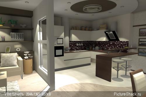

Всем спасибо за внимание и советы, вот что вышло в итоге! 8438_kuhnya-gostinnaya_1.jpg

по визу определенно лучше, не касаясь дизайна - сразу заметил что чашки летают? зачем стараться делать реал картинку с такими артефактами?

Да да, это просто пробный вариант был, не доработанный, проба артлантиса)
А где можно скачать нормальные модели? не артефакт?(

может их просто надо нормально на стол поставить??
и вообще.. у вас очень много отражающих поверхностей.. и отражают они одинаково сильно.. если на полу дерево.. а то оно ТАК не отражает..
и не ставьте гелидеон.. он дает дурацкий желтый свет..
а модели можно скачать на арчибазе

feel_me Намного лучше! Хорошая картинка получилась и очевидный рост! а если дожать то ......

Про чашки и так понятно, что надо на стол поставить их, я имела ввиду про сами объекты, они и правда устаревшие.
на полу глянцевый ламинат, он отражает именно так.
Как понять не ставить гелиодон?
Да про арчибазу знаю, спасибо)))

Спасибо, это старая каринка) Сейчас более понятно по свету и настройкам! Но как то и правда желтоватость есть, которую хочется убрать(
Программы для меня новые, работала в максе, но здесь больше нравится то, что можно быстро воплотить в разных вариантах, что очень важно клиенам!
Здесь смотрите:
http://www.3ddd.ru/modules/phpBB2/viewtopic.php?t=4261&postdays=0&postorder=asc&start=0
Настройки физ камеры тоже важны:
http://3ddd.ru/modules/phpBB2/viewtopic.php?t=5542
