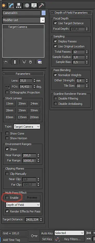

На сайте c 31.08.2013
столкнулась с такой же проблемой. Оказалось, что у стандартной камеры должна быть выключена галка enable у Multi-Pass Effect, тогда видео рендерится так, как задумано и сохраняется в ави.
