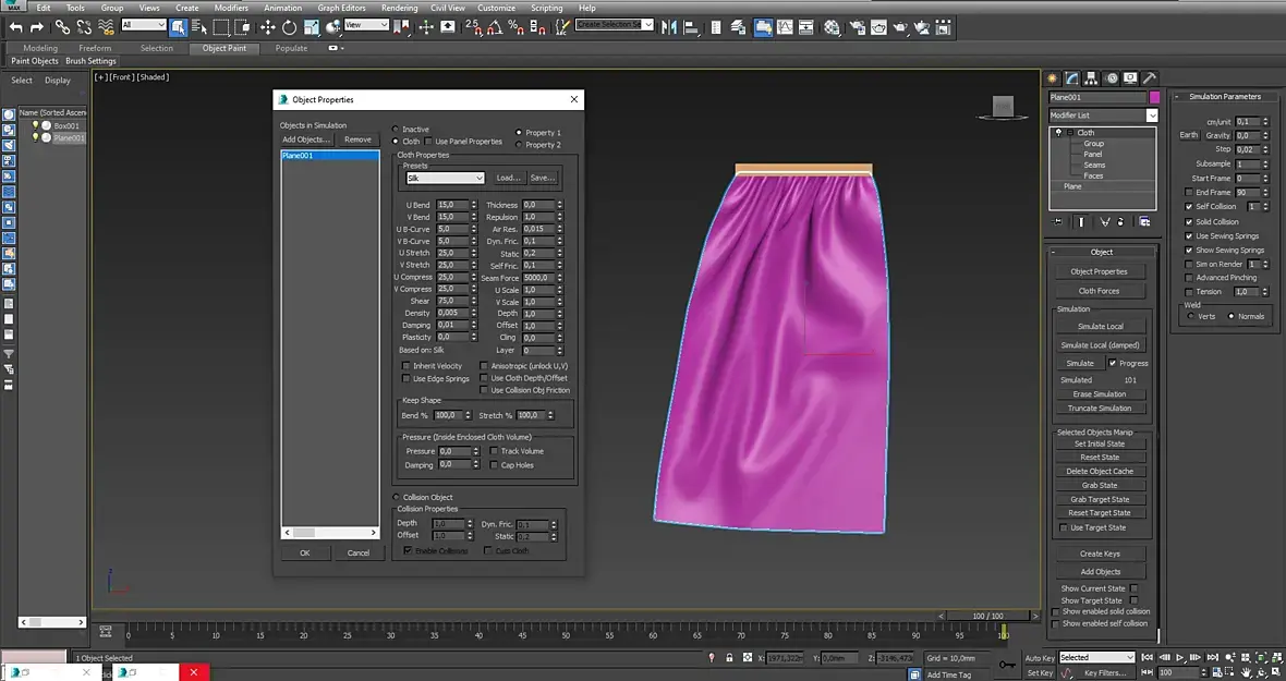

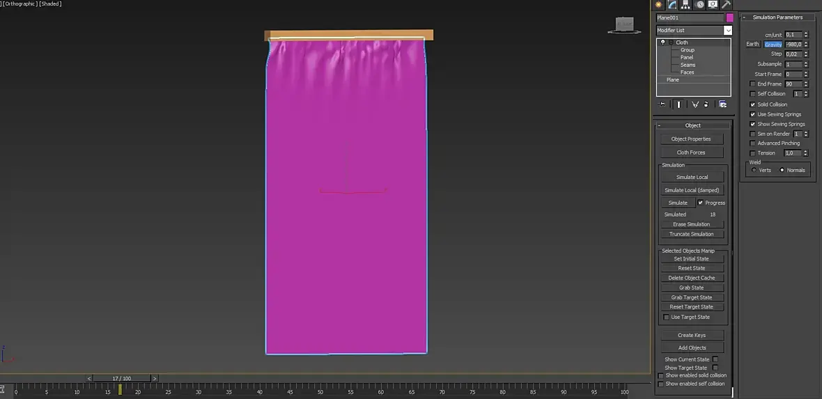

Добрый день! Подскажите пожалуйста, не могу понять все делаю как по урокам (уже много перепробовала), но почему-то ткань внизу не собирается в складки и гнется как лист в левую сторону (всегда), пробовала разный материал назначать, но все равно одно и тоже, размеры шторы большие 3000*2000 мм
так гравитация в 0 у вас.

Цитата salat:
От отчаянья, уже все подряд меняла - с гравитацией все еще хуже, там даже simulate до конца не доходит, на 18 останавливается и все, уродца дает мне
Странно конечно, что внизу не хочет собираться, но когда ставлю subsample, как минимум 4 и материал Полиэстр, более менее все получается, но с другими материалами так и не вышло. Спасибо ,буду пробовать экспериментировать дальше

Цитата Tmin:
Цитата Xtoniy:
От отчаянья, уже все подряд меняла - с гравитацией все еще хуже, там даже simulate до конца не доходит, на 18 останавливается и все, уродца дает мне Странно конечно, что внизу не хочет собираться, но когда ставлю subsample, как минимум 4 и материал Полиэстр, более менее все получается, но с другими материалами так и не вышло. Спасибо ,буду пробовать экспериментировать дальше
Включите гравитацию. Оставить subsample на 1. Пресет возьмите дефолтный. Перед Клоузом добавьте ЭдитПоли. Гнуть в лево будет из-за триангуляции на плейне, тут только другой сеткой можно избежать ухода на лево...
И древние уроки мало что хорошего дадут. Собирать верх шторы через Ноде не лучший вариант. Посмотрите мои блоги.
Спасибо большое! Обязательно посмотрю.
