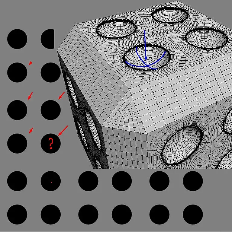

На сайте c 23.01.2011
Сообщений: 90
у меня такая вот проблема с дисплейсментом. В кубике имеются вдавленные полусферические углубления (показано синим). Запекаю дисплейс и он получается просто в виде черных кругов (показано красным). Нет глубины. В чем может быть проблема ?
... при этом нормал мэп запекается отлично

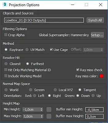

На сайте c 03.07.2016
Сообщений: 356
Проблема с неправильно выставленным диапазоном запекания. После первого прогона запекания в отдельном окне Projection Options будет демонстрироваться диапазон высот (min и max). Вот на него и ориентируйтесь (задайте значения ближе к получившимся). Дам ссылку на фрагмент статьи, где около года назад попробовал описать порядок действий на примере запекания одной карты HeightMap для текстуры ткани.
https://docs.google.com/document/d/1P9AMn6FONxMmM-V5kxDPTBHIC-yI5QtWz9VRMZN5ZmA/edit?usp=sharing
Ну и довольно подробное видео от Arrimus по поводу запекания карты HeightMap.

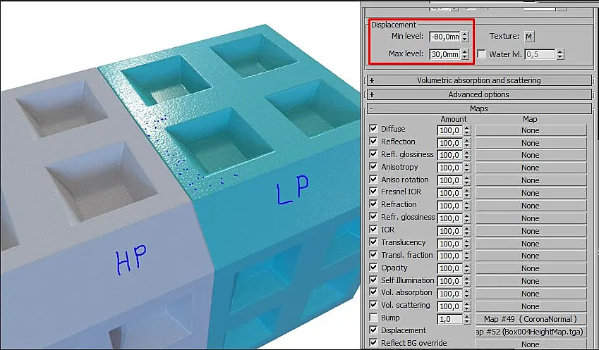

... но все таки уточню маленька. я запекаю дисплейсс такого вот кубика. Красным показана самая нижняя плоскость, синим самая верхняя. По цвету на карте что скажите, нужно ли что-то затемнять или высветлять ? Ну допустим если 0 - это чисто черный, а 255 - это чисто белый, то по этой шкале в каком диапазоне должны быть цвета чтоб идеально было ?
.... вот что получается при такой карте и таких настройках дисплейса. Еще вопрос, откуда берется шум на верхней плоскости (синими точками показан)?
Сообщений: 356
Ваша карта должна иметь абсолютно белый цвет там, где плоскость максимально изменяется, абсолютно чёрный цвет там, где плоскость неподвижна, и градиент, там где плоскость имеет переменную высоту. Вот например куб подобный вашему. На первом прогоне получился серым. Значения Min Height и Mах Height были выставлены близко к значениям из Buffer, а именно -0,56 и -0,1. При втором прогоне получил приемлемую карту: абсолютно белые верхние полигоны, абсолютно чёрные полигоны в углублениях, градиент между верхними и нижними полигонами. Далее карту инвертировал в Photoshop. Посчитал, что пусть будут подвижными небольшие участки в углублениях, чем основные плоскости. Дисплейсмент соответственно с отрицательным знаком. Но честно говоря я бы не стал бы здесь применять дисплейсмент, а просто LowPoly сделал бы тоже с углублениями (без фасок и прочего). Тогда никакого дисплесмента не нужно.
Насчёт шума. Как я понял, у вас на основные плоскости дисплейсмент тоже действует (они серые, а значит перемещаются). Так вот точность и дискретность перемещений зависит от настроек дисплейсмента и самой текстуры. Иногда можно Blur в текстуре повысить, чтобы края перепадов высот выглядели приемлемо. Чаще всего величина Screen Size дисплейсмента велика (по умолчанию 2 пикселя). Уменьшите её до 1 и проверте результат. Render Setup → Perfomace → Displacement → Screen Size.
Сообщений: 90
спасибо за развернутый ответ ! На счет модели, таки да, в данном случае лучше дисплейсмент не делать, проще в самой модели выдавить углубления. Ну то я так просто пробовал чтоб сам принцип понять. Скрин сайз понизил до единицы, но шум все равно остался. Может из за того что значения дисплейсмента в настройках материала завернул слишком большие. На низких значениях шума нет, он появляется только когда они высокие
