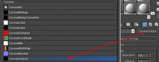

У меня это происходит если использовать CoronaOutput для коррекции глобального освещения (небо, hdri карта). Просто оставляй интенсивность глобалки по умолчанию.

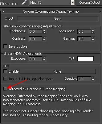

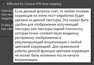

Если вы используете coronaoutput, внизу есть галочка affected by corona vfb tone mapping, по умолчанию она отключена, что означает одинаковый tone mapping при изменении экспозиции во фреймбуфере, нужно ее включить что бы на следующем рендере оставалось как прежде.
Действительно, спасибо

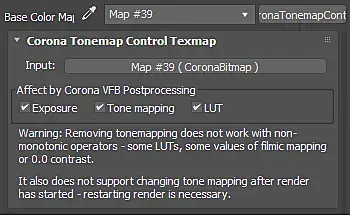

CoronaOutput -- Legacy only, used in scenes created before Chaos Corona 2. Replaced by CoronaColorCorrect and CoronaToneMapControl
Если ваша корона новее версии 2, то пользуйтесь CoronaToneMapControl
