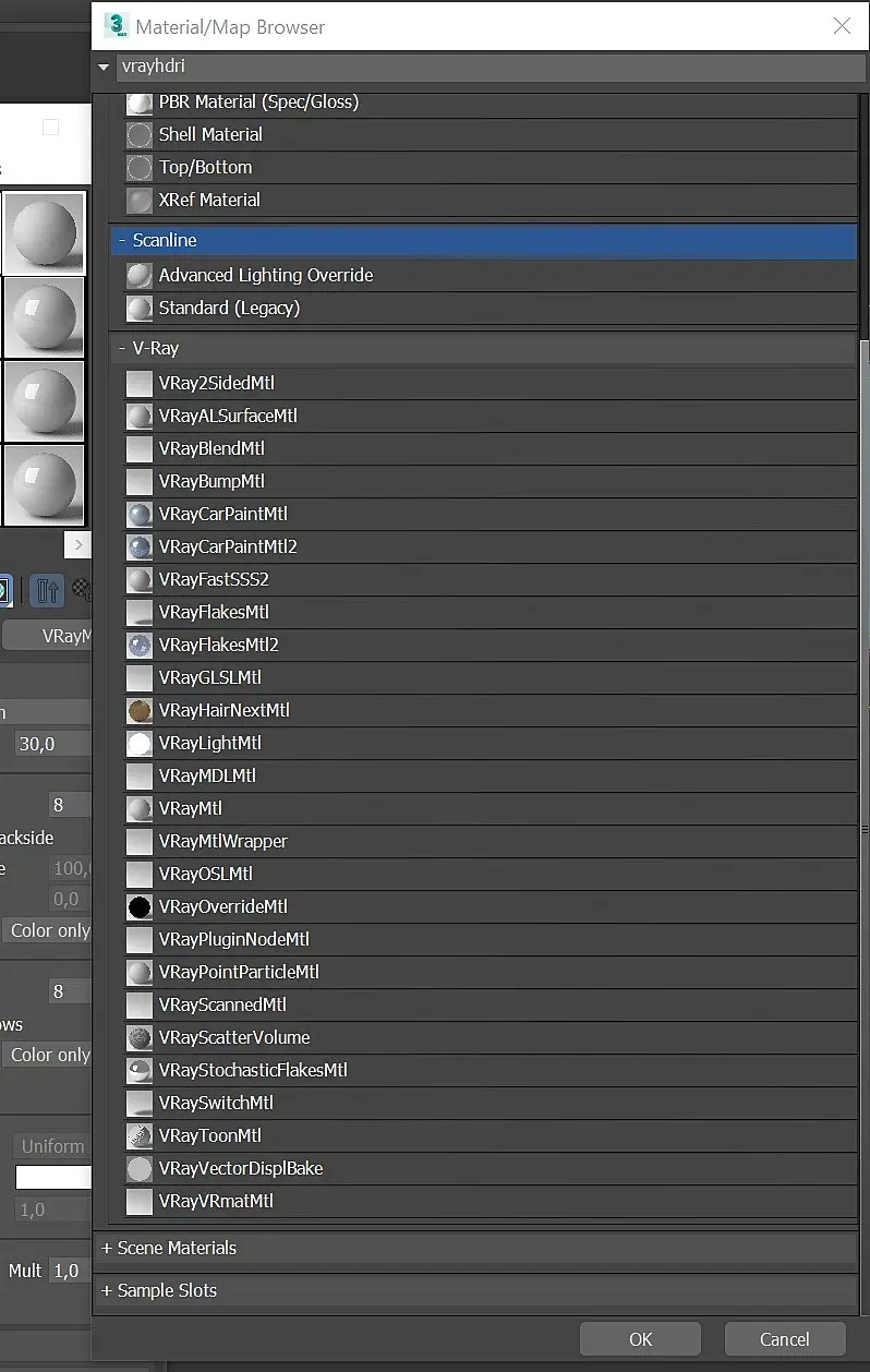

Добрый день, в чем может быть проблема? не отображается vrai hdri
На сайте c 16.04.2015
Сообщений: 38
maiz0
а. Не там смотрите - VRayHDRI была в "Картах", а никак не в "Материалах"
б. Судя по списку материалов у вас V-Ray не старше пятого - значит VRayHDRI уже выпилили и нужно привыкать использовать VRayBitmap
в. Вопрос про V-Ray лучше задавать в соответствующей ветке :)
