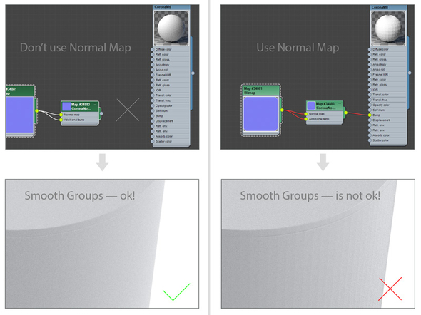

Всем привет! Второй раз сталкиваюсь с данной непоняткой. Первый раз при работе в Vray, на этот раз в Corona. (Создавал уже аналогичную тему: http://demiart.ru/forum/index.php?showtopic=243228  ).
Нужно сделать ребристость на дне бутылки, хочу сделать используя нормал бамп. Но при использовании нормал-бамп карты бутылка теряет smoth полигонов, сглаживание. Хотя к бутылке применен модификатор smooth с включеной галкой автосмус. И что интересно- обыкновенный бамп (черно-белый) работает нормально! Что я не так делаю? Спасибо.

Спустя 2 года я снова столкнулся с этой проблемой и наткнулся на свою же тему))
"Карта нормалей", вроде, обыкновенного "сиреневого" цвета, без черных пикселей.
Но при ее использовании объект будто теряет информацию о группах сглаживания.
Возможно я не правильно её применяю?

при запуске рендера есть сообщения о неправильной гамме карт нормалей? если есть, профиксите в конверторе

Нет, такой ошибки нет. Выскакивает ошибка "потерянной" карты для другого материала "Required asset file(s) could not be located:...", но это не должно быть связано с этой проблемой.
Normal Map — обыкновенная, бесшовная карта шума, к которой я применяю "тайлинг". Развертка объекта корректная, правильная.

Можно пофиксить карту прямо в материале, в настройках коронанормал просто поставить галочку. Мне обычно всегда помогает, если возникают проблема с картой нормалей и появляется ошибка перед рендером.

галка в материале add gamma to input. и зачем во второй слот дублируете. он для ч/б обычного бампа.
а предупреждения может отключили, вот и невидно.

Да, спасибо большое! Помогло)
Признаться, я всё-равно, не совсем понял что это значит и почему это сработало. Я плохо представляю себе алгоритмы работы normal map и её связи с гаммой. Но главное что проблема решена!) А разбираться будем потом)
А во второй слот зачем — что бы "наверняка"!)

в карте coronanormal в слот additional bump служит для черно-белых карт, это даже на оф. сайте можно найти в примерах, в данном слоте карту нормалей она ее просто не видит, а у вас одна и та же карта в два слота, зачем?
это вам не гвозди в доску забивать, чтобы "наверняка", у каждого слота свое предназначение, а если вас не устраивает результат, увеличьте значение или уменьшите, там же не просто так дана возможность под названием "strength mult"
