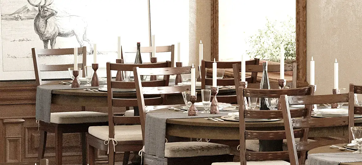

На сайте c 11.08.2020
Похожая проблема, только в интерьере. Первый стол - объект не переведен в proxy, второй в corona proxy. Не знаю, как решить проблему swed2012DenisPoriaz
