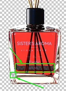

как сделать в короне чтоб стекло было прозрачным в пнг. Так можно ваще ? чета я забыл )
UPD:  короче я понял в чем проблема была. У меня за этим флаконом был источник света (rectangle light) и в нем нужно было просто снять галки visible directly и visible in refractions. с матом стекла все изначально было норм, ниче там не нужно было делать, просто нужно было в ИС снять эти галки. Протуп именно нубский .. гы  smiley-pardon.gif

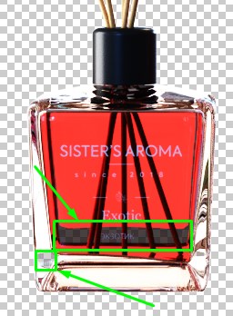

я имею ввиду чтоб когда я сохранил картинку в пнг, то меняя фон в фотошопе, он менялся и за стеклом. чтоб стекло просвещалось в пнг
вот картинка. Меняя цвет фона, допустим на черный, он должен меняться и за стеклянным флаконом
Вот эту галочку снять.
На сайте c 23.01.2011
Сообщений: 90
Цитата MountainTrooper:
снял галочку, теперь стекло вообще исчезло )
когда я сохраняю в пнг, то оно прозрачное только в этих местах
На сайте c 22.06.2013
Сообщений: 4053
Adamstown
Значит сохраняйте отдельный альфа-канал, а к материалу геометрии фонового объекта, если он есть, примените эти свойства, чтобы не закрывал собой альфу.
Но вообще, странный вопрос от человека со 130+ моделями, последние из которых прошли на PRO.

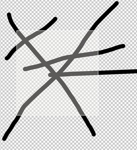

ну моделинг то одно, а вот рендер это другое. Тем более я как-то с этим никогда не сталкивался, а тут заказчик просит сделеать так чтоб стекло и жидкость в нем были прозрачными на пнг. Чтоб когда в шопе он наложит пнг на какую-то текстуру, чтоб текстура была видна сквозь стеклянный флакон. И тут я подзавис слегона ) Вроде когда-то 100 лет назад делал такое в вирее, там вроде можно было как-то. Но я в вирее уже давно не работаю, все позабывал
вот что получается если рендернуть просто обычное ровное стекло.  Это я в шопе рисовал черные полоски в слое который находится ПОД основным рендером. Проблем вообще нет. Стекло прозрачное, полоски сквозь него видны. Но вот со стекляннм флаконом сложнее, он не хочет быть прозрачным

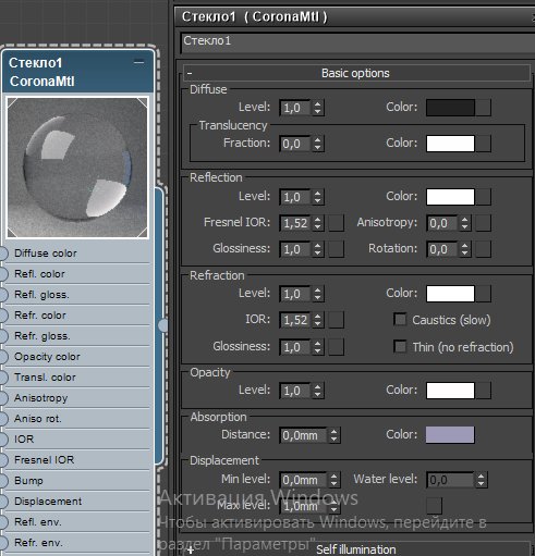

Скрин настроек материала, пожалуйста.

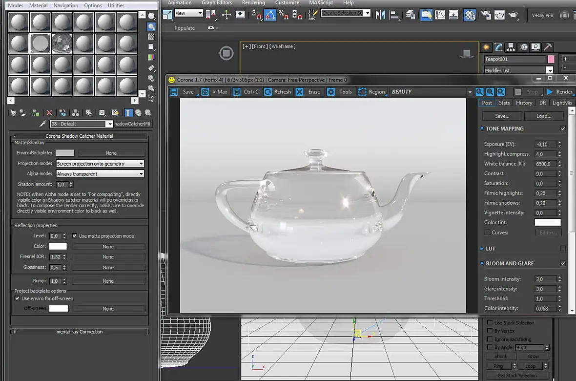

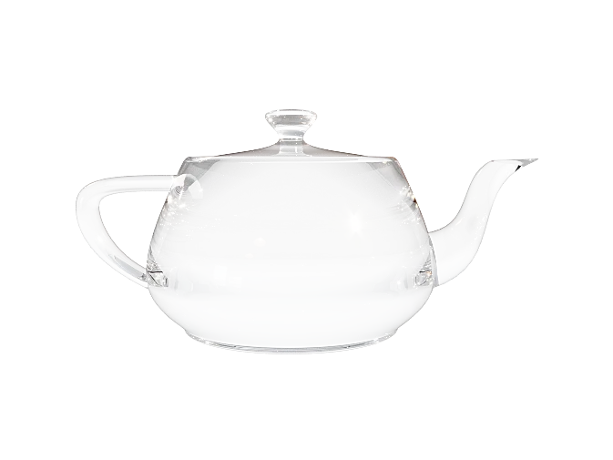

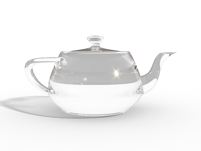

На сайте c 16.04.2008
Сообщений: 3553
Чайник, под ним shadowcather. Sun, sky, hdri на рефлект. Стандартное стекло.
save png
save for compositing
photoshop

Сообщений: 90

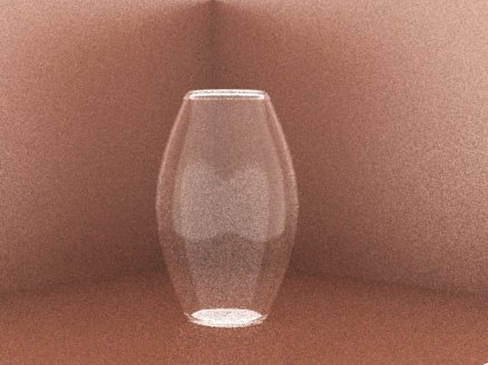

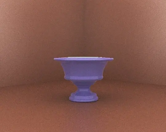

Помогите, пожалуйста. Корона не рендерит блики на стекле.
Макс 14, Корона Рендерер альфа 6.Обычные настройки мат стекла:
Рендер:
Стекло полое. С нормалями вроде все в порядке. Как проверить  нормали внутренних граней - не знаю. Еще непонятная зелень ))).
Попробовала без прозрачности - результат тот же.
Поставила чекер в дифьюз, странное дело - белые места прозрачные.
С другим объектом, с тем же рефлекшеном - немного лучше
Помогитяяя!!!
На сайте c 12.04.2015
Сообщений: 469
Рендер:
Помогитяяя!!!
По моему у Вас в сцене просто нечего отражать и преломлять, видно что отражается только маленький источник света, поставьте на энвайремент простенькую HDRI или плэйн с чекером или какой нибудь текстурой за стекло. Внутренних нормалей не бывает. И что Вы на альфе сидите, альфа она на то и альфа чтобы баги всякие отлавливать.
На сайте c 29.04.2020
Сообщений: 14
Спасибо за ответ. Ну да, Вы правы какая-то форма объявилась, после того, как я сделала задник. Но не то. Перенесла сткл часть светильники в сцену с вазой и стало больменее получше. Вот.

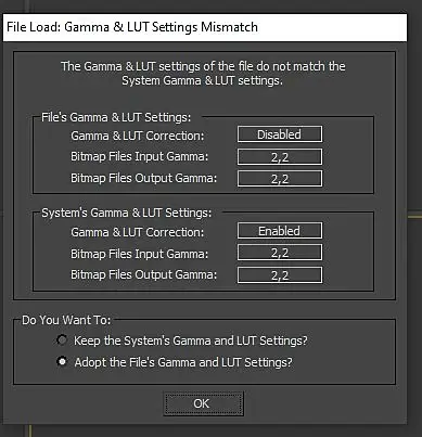

Может быть дело в настройками с которыми файл открывается? Файл с вазой:
А сцена со светильником наобарот верхнее включено, нижнее отключено.
Вообще-то нужно что-то такое
