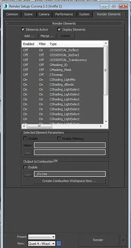

На сайте c 21.05.2014
Сообщений: 38
Дорогие коллеги, помогите, в какой -то момент кнопка Delit в Render Element стала неактивна. И пропали в списке все выбранные светильники.. Не нашла решения в интернете, не нашла и такой проблемы вообще.
