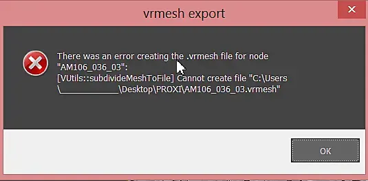

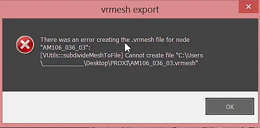

Помогите решить проблему. При переводе в Proxi макс выдает вот такую ошибку
Что делать?
Сообщений: 10434
кириллицу из путей убрать
На сайте c 17.09.2014
СПАСИБО!
