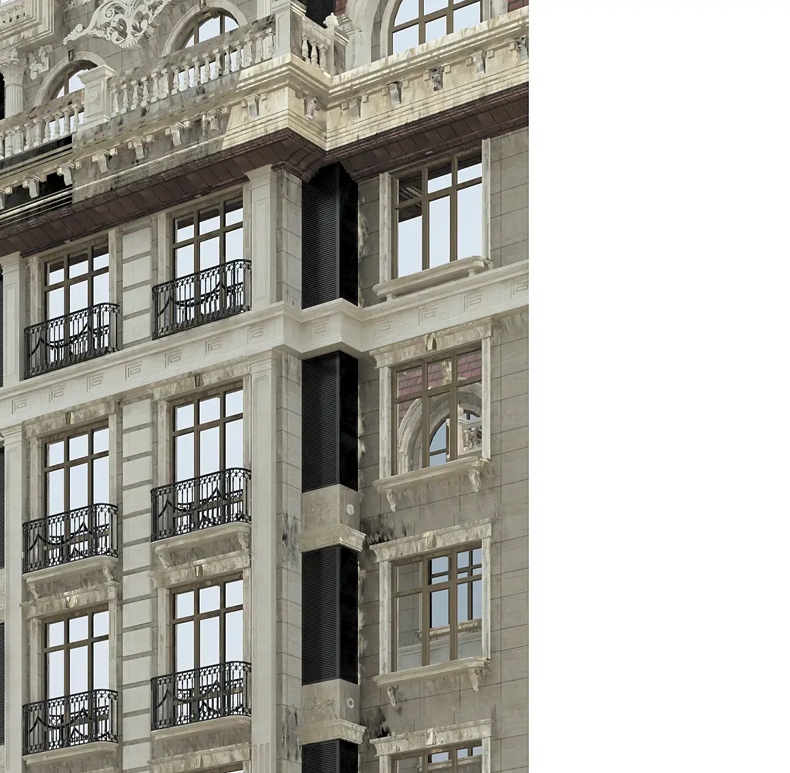

Здравствуйте, у меня здание импортированная из скетчап с размером 40млн полигонов. Мне надо отрендерить квартал состоящих из 5ти таких зданий. Я решил аттачнуть здание в один объект и экспортировать в VRAY PROXY.  Но после рендера текстуры искажаются.
Как можно исправить?
Спасибо всем. Решена!!
Решил проблему очистив сглаживание в настройках меша. После аттача оказывается нужно очистить сглаживание.
