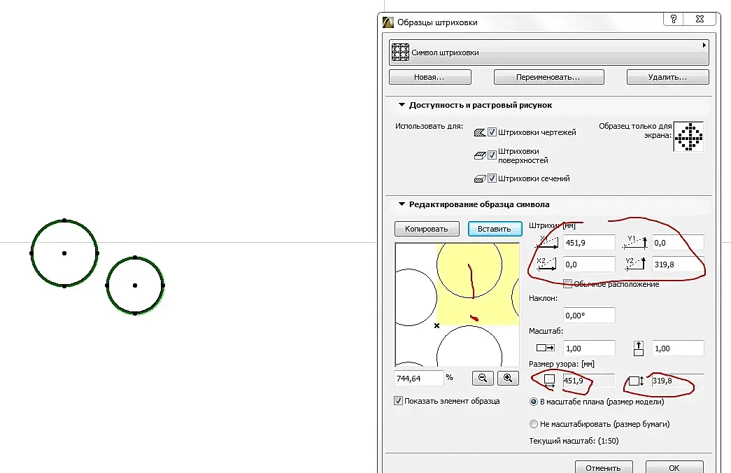

Проблема вот в чём. На плане полов мне нужно отобразить рисунок раскладки пола. Стандартной штриховки такой нет, поэтому я делаю её сама через создание новой штриховки в Options. Но когда я вставляю нужный мне рисунок в окошечко для штриховки, там получается сплошная заливка вместо линий и никакого рисунка не видно!

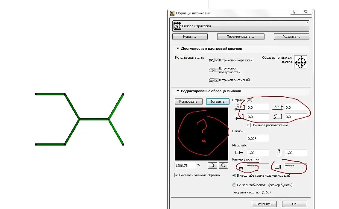

вот через годы, десятилетия))) такая же ерунда. как-то решили вопрос?
причём строишь окружность..с ней всё норм. из линий же так же сплошная заливка.
хочу сделать шестигранную штриховку для плитки. если использую окружности всё норм.. тут ерунда какая-то
настройки те же. всё в одном файле
Сообщений: 5406
Штриховку нужно делать из окружностей(дуги) или из ЛИНИЙ.
Нельзя делать из полилиний или сплайнов.
На сайте c 24.07.2008
Сообщений: 1163
ох..спасибо.  огромное!!! выручили
