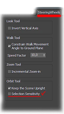

На сайте c 08.09.2010
Сообщений: 38
Цитата Ganks:
HarryFinger
В 2018 максе не помогает, только отключение кубика. А я к нему за множество лет привык, сложно без него.
Возможно не в кубике дело. Попробуйте отключить чекбокс Selection Sensivity в закладке Steering Wheels
