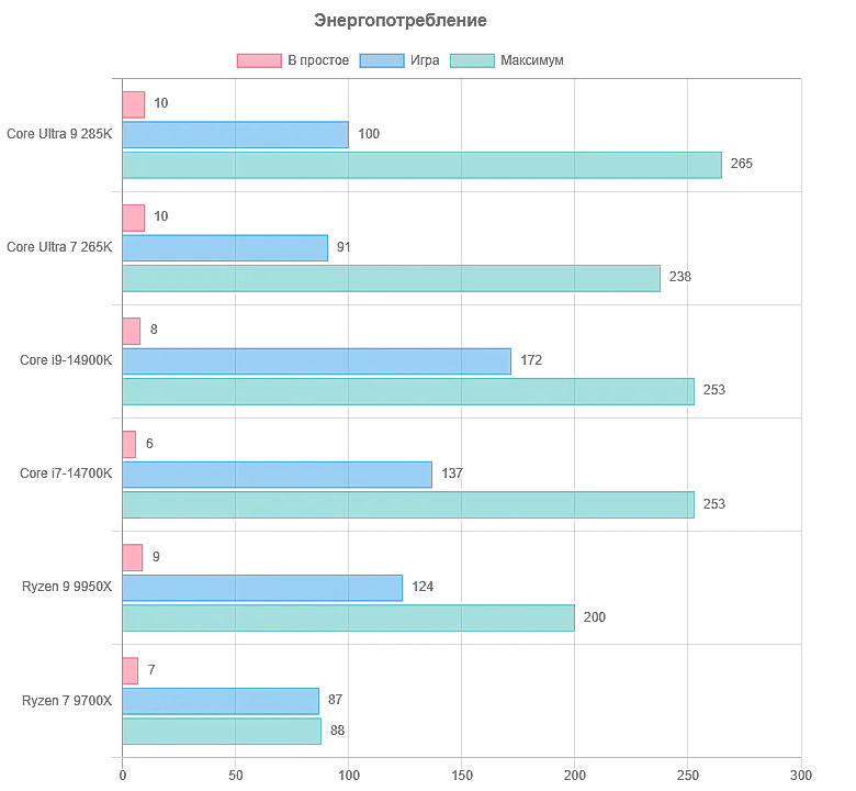

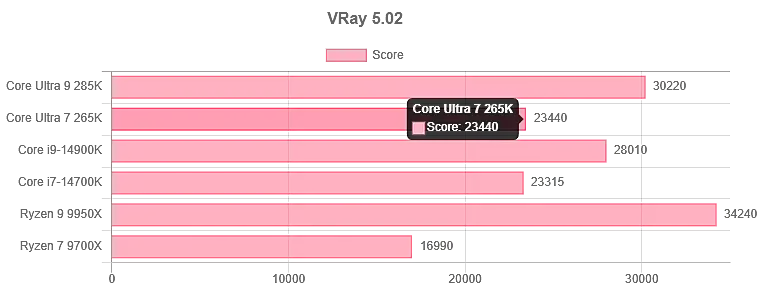

Что-то эта линейка интел так себе, давно за интел не следил, но судя по тестам такое себе. Сам сижу на 3950х ,планирую переход на 9950х
Это выдержка из https://www.ixbt.com/platform/intel-core-ultra-7-265k-arrow-lake-review.html
