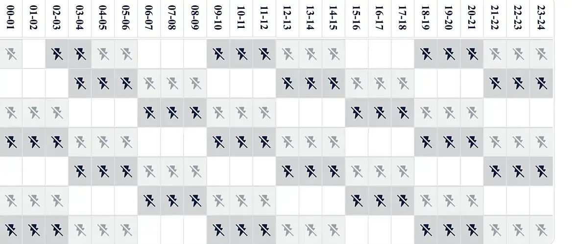

Сообщений: 10876
Цитата Earanak:
Что бы вы понимали как графики выглядят по дням недели
Даю расшифровку кто не из Украины.
Черный знак молнии обозначает света нет 100%, серый как повезет. Пустая белая клетка, значит свет гарантированно есть.
Отсюда следует свет может отсутствовать три часа, а может все шесть.
Подобный график называется "стабилизационные отключения". Т.е. на область есть лимиты по потреблению в сутки, по которым производят отключения. Весь город поделен на пять групп. У каждой группы свой график.
Есть еще аварийные отключения, когда якобы что то чинят. Тогда свет отключают на весь рабочий день. К примеру, с 9 до 18. А потом может быть так, что по графику у тебя с 18 до 21 нет света точно и с 21 до 00 возможно нет. Поэтому особо "везучие" могут сидеть без света с 9 до 00.

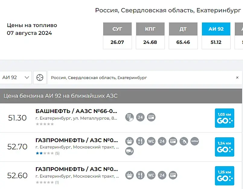

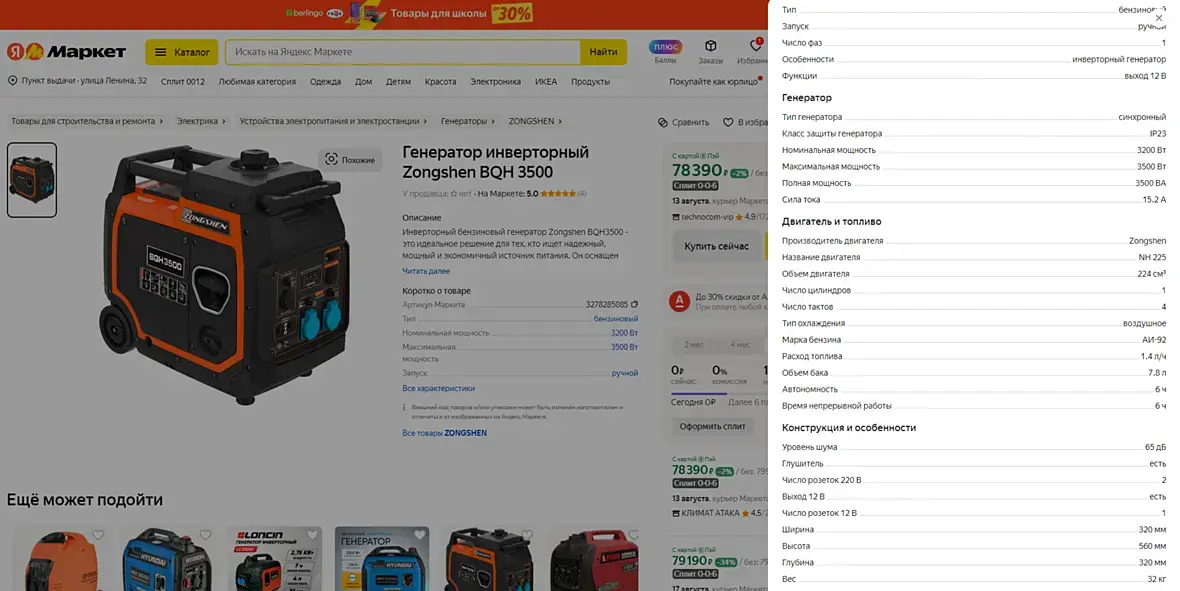

1,4 литра х 53 рубля х 8 часов = 600 рублей в день.
ну терпимо. не так и много. 78 000 руб / 90 дней (в году) / 5 лет = 173 руб/день амортизация
600 +173 = 773 р/день. х 20 дней (месяц условно) = 15 460 в месяц
