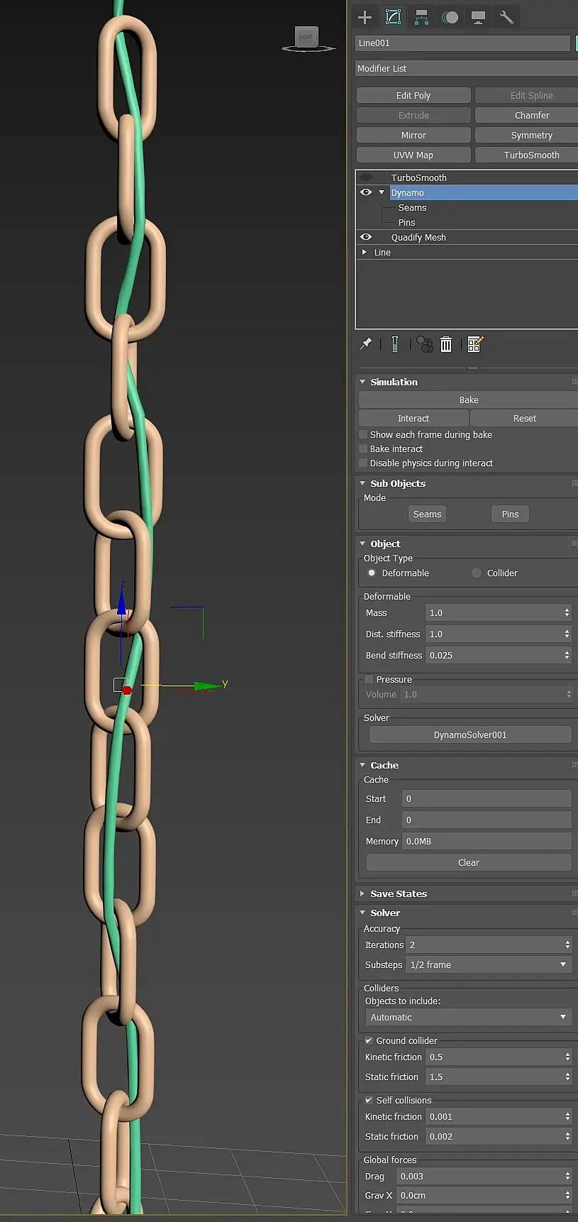

Продеть провод сквозь цепь
На сайте c 06.02.2020
Сообщений: 117
Я бы взяла 2 димми бокса, между ними протянула спираль динамическую. Ее настроить, как требуется и потом кое где подвигать руками, тот же ффд
На сайте c 25.11.2009
Сообщений: 572
Цитата Evilis:
Лайт-вариант "до кучи". Используется Line, после снимается шейп с эджа в модификаторе Edit Poly.
это лайт вариант как создать спираль? О_о
На сайте c 31.03.2008
Сообщений: 1153
Цитата Evilis:
Вы сами пробовали продеть спирать в звенья так, чтобы небыло пересечений с звеньями?
Но разве в вашем случае не получилась именно спираль? Вопрос же лишь в точном определении её шага и диаметра. Поправьте если я ошибаюсь.
Проблема еще в том, что спираль требует неестественно ровной цепи, где каждое звено под 90 градусов к соседу.
К тому же, не факт, что толщина звеньев вообще допустит спираль без пересечений. Но как лайт вариант, почему бы и нет.
Сообщений: 7026
Еще пара вариантов и можно будет записать видеокурс: "100500 проводов продеть провод сквозь цепь в 3dsMax с нуля" )
Сообщений: 1153
Цитата Evilis:
Не совсем
Разрешите докопаться :) Вы можете объяснить каким образом из подобной топологии может родиться хоть что-то кроме самой обычной спирали?
Ну или выложить этот объект сюда.
Сообщений: 4765
Dynamo симуляция ткани, в интерактиве только чуть подвигать в местах пересечений и все

AlanSesarskiy
тебе поворотный механизм звеньев цепи нужен(скрипт)?

Сообщений: 4765
Цитата AlanSesarskiy:
а ты его на 2020 тестил? Он будет работать?
Да я же скрин показал там все звенья рандомно закручены по одной оси
