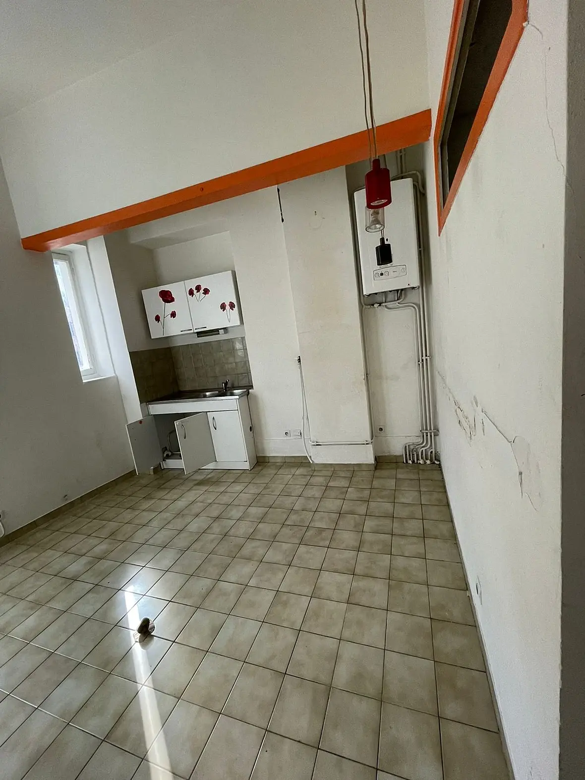

после перепланировки поди конструктив потолка тоже поедет местами?
Надеюсь, что нет. Перегородки не несущие, монтируются после.
До сих пор смущает одна очень низкая балка, но она "ушла" в ванную и не мешает. Стойки-подпорки при возможном провисе в результате перепланировки я для нее предусмотрел.
нда.. тут и балка и выступы/ниши - нагорожено, конеш, от души

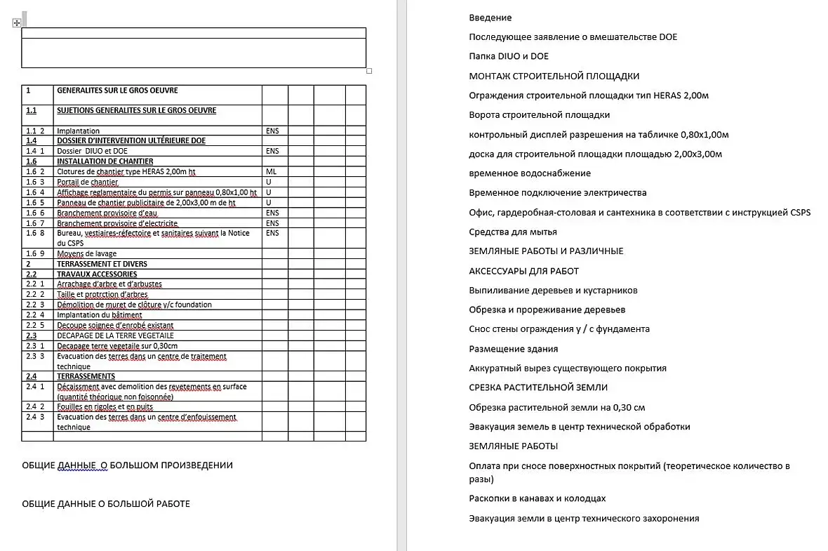

Добрый всем день!
Обращаюсь к архам.
Заказчица прислала просьбу составить нечто подобное. Мол, нужно , чтобы им обсчитали стоимость работ. Скорее всего, это нужно для разрешительной документации.
Прислала фото листа. Я перепечатал (долго, блин), Гугл перевел что-то, я немного подрихтовал (совсем немного)).
Понятно, что дело касается стройки, а у меня интерьер. И сделать я эту таблицу в принципе не смогу. Но хочу понять, от чего мне нужно внятно отказаться.
Как вообще может называться этот документ?

Цитата Зондер:
Добрый всем день!
Обращаюсь к архам.
Это похоже на ПОС (проект организации строительства). Объёмы, которые у вас перечислены в табличке, как раз в разделе ПОС и выдаются
Сообщений: 4026
Да, это ПОС. В РФ разрабатывается подрядчиком, или специализированной конторой. На вашу зону ответственности может влиять разве что косвенно - необходимость складов под материалы и оборудование на период строительства (решается вашими спецификациями и ведомостями материалов), возможно - количество персонала, чтобы выполнить работы, предусмотренные проектом, за определенные сроки.
Если у них есть готовая типовая форма с перечнем всех видов работ и ресурсов, то вы наверное можете ее заполнить, указав в соответствующих графах объемы, и что в части граф по вашему проекту таких работ/мероприятий не предусматривается.
Сообщений: 4834
Это же организационная составляющая. В основном, нужна для понимания объёмов работ и составления календарного графика. Возможно, с вас требуется ведомость объёмов работ, конкретно выполняемых вами.

Спасибо всем откликнувшимся. Я примерно представлял, что это за таблица. Нужна была конкретика и я ее получил!
Ну, в силу многих причин я на этом объекте даже одежду испачкать не смогу))У меня есть ведомость материалов, создана и переведена.
Свяжусь, пожалуй, со сметчиком и попробую выдать ведомость объемов работ. Самому интересно. Перевести есть кому.
