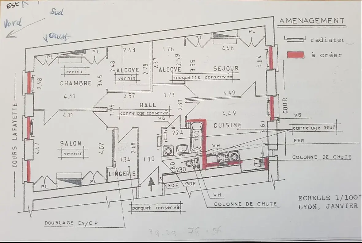

В общем, сегодня пообщался с заказчицей перед началом работы. Выяснил, что перепланировка возможна, дизайн тоже).
Не разрешается замена входной двери. Типа, чтобы у всех были одинаково старые, со всеми этими самыми.
И решил все-таки по просьбе Катерины (Катерина135) показать план. Пусть повисит маленько.
И да, план-параллелограмм)

Ого! Как у них тут все перекосило то )))) интересненько
посидел сегодня вечером в кафе с подругой, которая лет 15 жила во Франции, попереводила мне обозначения. По крайней мере понял, где там стояки и балки)
Три камина. А дом какого года? отопление, наверное, позже заводили. Или нет
Дом 40-х. Отопление заводили позже.
И да, камины оставляем тоже.
Кстати, камины можно топить только жильцам квартир верхнего этажа. Дом трех-этажный, но "наша" квартира на втором.

Местные архи потом будут "легализовать" наш дизайн-проект, доводить до официального документа.
Сколько я смотрела читала, в нынешнем фр.стиле принято совмещать современные предметы интерьера с винтажными, купленными на рынках. И наполнение интерьера происходит почти спонтанно, нашли какую-то интересную вещь - пристроили. Вы в каком формате будете наполнение реализовать? Или у вас задача больше конструктивная?
Полагаю, что мы дадим общее направления поисков наполнения. Моя цель - создать интерьер с максимальной имитацией старой отделки части потолков и частично стен. Двери под замену. Окна, паркет - реставрируем (и дополняем). Плитку меняем. Разводку трубчатых коммуникаций водоснабжения и отопления предложу медную (в квартире свой котел и отопление, я полагаю, тоже от котла).

Коммуникации тоже, наверное, под согласование?
Дизайн-проект будет заданием на проектирование инженерки. Вертикальная разводка идет сейчас  по "открытке", горизонтальная - в основном в полу, насколько я понимаю. Вот теперь думаю, что возможно, паркет весь пойдет под замену, т.к. вряд ли получится нормально подружить старый и новый пол. Заодно разведем по-новой трубки.
С окнами погорячился, рамы пластик. А вот откосы и обналичка - вариант для сохранения.
