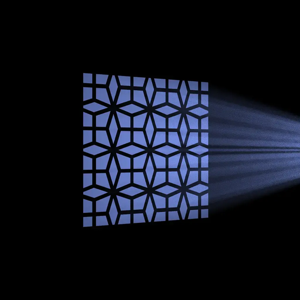

Вообщем не могу настроить короналайт, чтоб был прямой свет как от прожектора. И изображение четко без размытий проецировалось на поверхности обьектов перед источником света. Может есть еще варианты?

eilah.milena, резкость теней зависит только от размеров ИС и от расстояния между ИС и поверхностью. Чем меньше ИС - тем более резкая тень. Вам, в идеале, нужен ИС размером с точку.

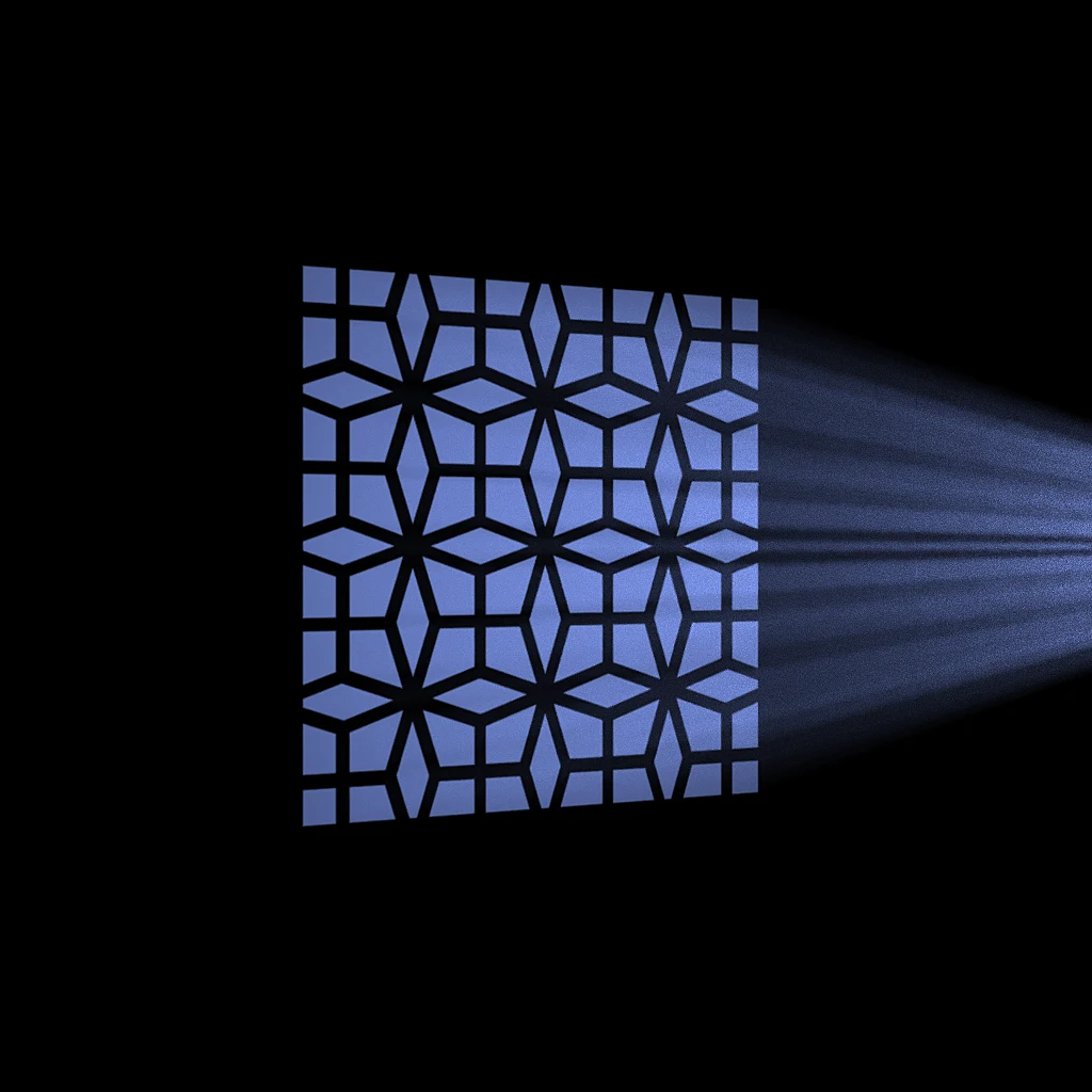

larrs, вот тебе картинку даже сделал. Размер CoronaLight - 2 мм. Размер окошка - примерно 150х150 мм. Размер проекции на стене - примерно 2500х2500 мм.
Итог - размытие минимальное, а можно ещё меньше, если размер ИС сделать, скажем, 0,25 мм.
Можешь не садиться.
