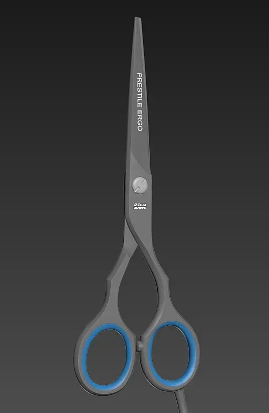

Подскажите пожалуйста! Хочу вырезать текст в модели. Есть-ли скрип или что-то подобное, для быстрого результата под турбосмус, без булиан?

Глубина надписи менее четверти миллиметра. Т.е. даже при уникальном рендере, где надпись занимает 90% кадра normal или displace будет всё равно вполне достаточно.
Но, если вам надо заморочиться и попрактиковаться в моделинге под смус, то в чем собсно вопрос, берете и делаете буквы под смус. Выдавливаете буквы, убираете верхнюю крышку, flip, правите сетку, коннектите к ножницам.
