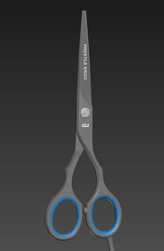

Подскажите пожалуйста! Хочу вырезать текст в модели. Есть-ли скрип или что-то подобное, для быстрого результата под турбосмус, без булиан?

bump или displacement не подходит?

Быстро под смуз только дисплейс/нормалмап.

Да, этот вариант у меня план "Б". Хотелось бы заморочиться.
Значит тогда, развертка и дисплейс. Спасибо.
тогда я бы все таки воспользовался boolean, ну а дальше сетку руками аккуратно развести, чтобы смуз не зажевал.

Просто после булеан много возьни будет. Наверно лучше текстуркой сделать. Был какой то скрип, только не помню какой. Вроде с ним все быстро.

Глубина надписи менее четверти миллиметра. Т.е. даже при уникальном рендере, где надпись занимает 90% кадра normal или displace будет всё равно вполне достаточно.
Но, если вам надо заморочиться и попрактиковаться в моделинге под смус, то в чем собсно вопрос, берете и делаете буквы под смус. Выдавливаете буквы, убираете верхнюю крышку, flip, правите сетку, коннектите к ножницам.
как вариант, отдетачить полигон на котором будем вырезать. сделать булеан и отключить удаление граней и почистить лишние вертексы плагином vertex clean либо стандартными средствами через toogle ribbon. по итогу выйдет просто полигон с вырезом, без лишних еджей.

Что бы спроецировать текст (должен быть сплайном) или любой другой сплайн, на геометрию воспользуйтесь командой ShapeMerge. Она находится в свитке компаунт обжектс.smiley-dirol.gif
