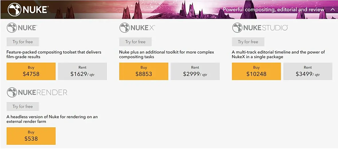

Хм, полазил ещё по сайту Фьюжена, и что-то не пойму - они что, за 385 баксов постоянную лицензию продают, не подписку?
Сообщений: 10880
GreatWhiteShark, вся проблема в ценнике.
Но я не профессиональный композер, даже не сильно любитель, так иногда шоты собираю в нюке, по возможностям и качеству, мне что афтер, что нюк. Именно на моем дилетантском уровне и моих задачах.
Фьюжен + Да Винчи = 300$.
Если конечно мы рассматриваем лицензии, если пиратить, то на нюке тогда конечно же )
На сайте c 24.05.2010
Сообщений: 1306
А чем официальный бесплатный ДаВинчи с Фьюженом не подходит? Для подобных инди проектов, по-моему, самое то.
На сайте c 11.02.2018
Сообщений: 2046
Сальск
Так я понимаю что в ценнике :)
Потому ж и писал в первом своём посте что Афтер лучше Нюка именно потому, что его "купить можно". Я только не могу понять относительно Фьюжена - неужто это перманентная лицензия? Уже так привык, что кругом подписки. Не могу найти там чёткой конкретики по срокам лицензии. Программка при беглом взгляде интересная и цена лицензии выглядит интересной, но интересно по срокам. По Юдеми пробежался, курсов по нему вроде хватает.
Цитата TRAFFIC_rus:
А бесплатный ДаВинчи для коммерции бесплатный? Нюк-то тоже бесплатный есть (с ограниением Фулл ХД правда), но он не просто бесплатный, а нон-комершл, т.е. даже если его функций и хватает, деньги с ним зарабатывать низзя.
