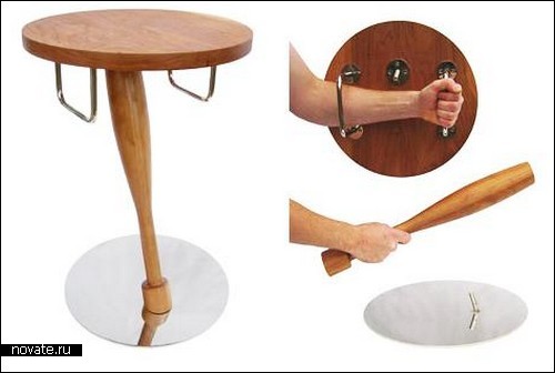

Со стенами и потолком картина более менее понятная, очень интересует пол. И еще нужна неубиваемая мебель
