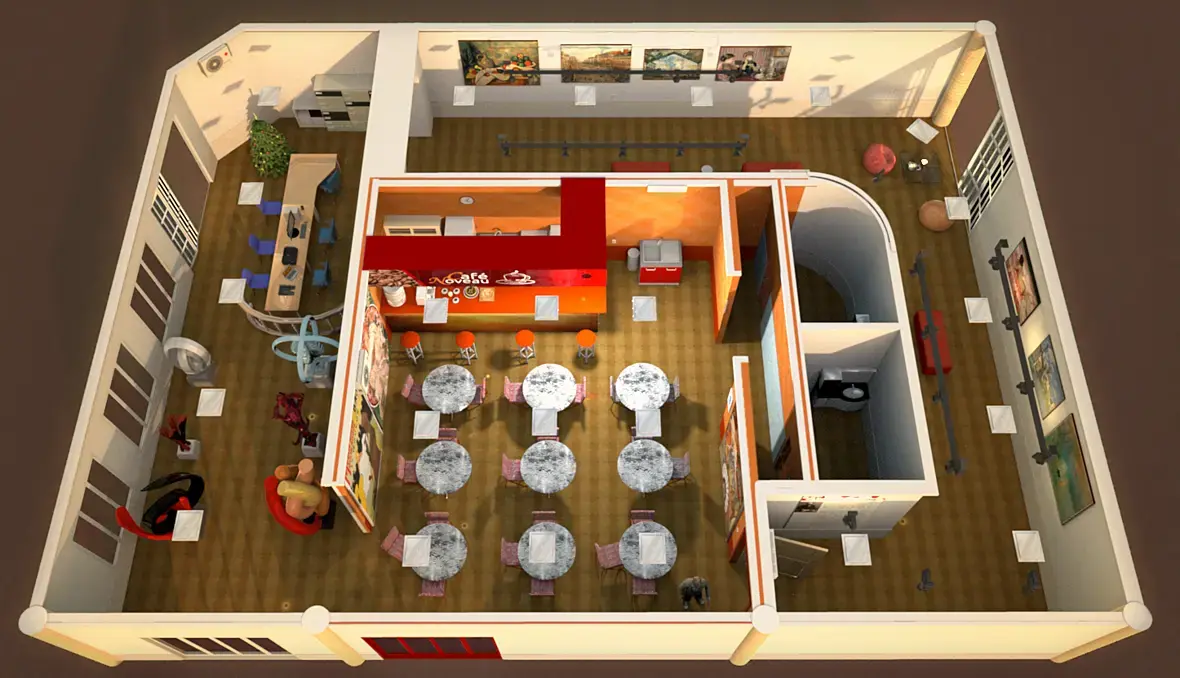

Прикрепляю примеры проектов, не судите строго, Максом не владею качественно, потому работал в связке ArchiCAD 9+Cinema 4D 10.
проект кафе
проект кафе
кафе проект
кафе проект
проект кафе

Спасибо за предложение-) Тема думаю многих заинтересует. Прошу не теряться, может быть даже создать блог со своими статьями и рекомендациями по устройству общепита. На какие моменты стоит в первую очередь обращать внимания.
Так же было бы интересно почитать об очень частых ошибках, по устройству заведений дизайнерами. Возможно у Вас есть подборки снипов и гостов для более грамотного понимания. Потому что чаще всего приходится уже на практике сталкиваться с тем или иным требованием.

мур_ Спасибо за лестные слова. Сразу сходу наверное сразу скажу о тех ошибках дизайнеров с которыми чаще всего приходилось сталкиватся мне:
Самая первая и основная, это дизайн и планировка тогового зала заведения в законченном виде. А именно, создаётся, качественный, красивый, законченный вид как говорится ни чего лишнего. И вставить, что то в него нельзя не испортив гармонию. А очень очень  нужно, вставить парочку шкафов официантов, причём в разных частях заведения где бы распологались натёртые приборы, салфетки, банки со специями, официантский POS терминал. Так как примерная норма 1 шкаф на 50 посадочных мест, в случае не сильно длинного помещения. Так же POS терминалы не желательно ставить на барную стойку, тем более если она контактная, мешают посетителям, плючс как правило забивают заказ стоя спиной к торговому залу что {#emotions_dlg.diablo}
Второе, наверное упомяну момент с дверями. Именно из торгового зала на кухню, их ОБЯЗАТЕЛЬНО ДОЛЖНО БЫТЬ ДВЕ ШТУКИ. По причине того, что готовое блюда и грязня посуда в потоке пересекатся не могут. Потому обязательно через один вход выносятся в зал готовые блюда, через другой вход в моечную грязная посуда, внутри моечная соединяется окошком с горячим и холодным цехом, в которое передаётся чистая посуда.
И последнее что успел вспомнить на лету, это при проектировании общепита, в котором есть барная стойка, обязательно выделяйте мини закуток для "углекислотной" это то место где будут стоять балоны с углекислотой для пива, напитков и.т.д. А то уж очень они мешаются когда их приходится плашмя держать на полу в ногах у барменов Подмигиваю
