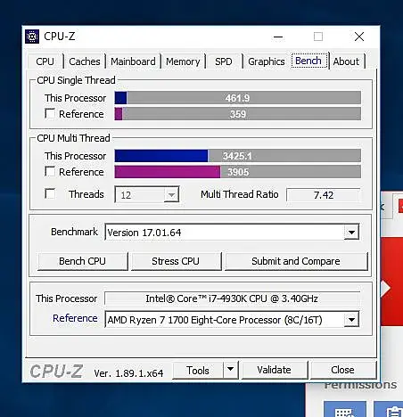

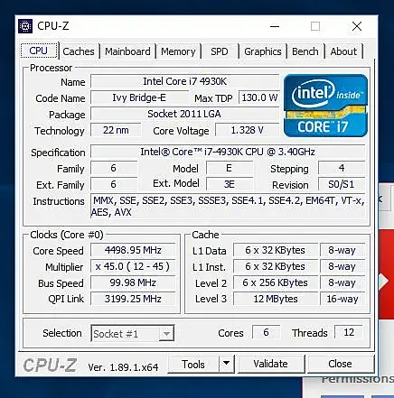

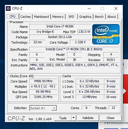

Интервал уменьшил. А на счет скорости на уровне 7-го райзена - я вроде результат бенча короны в первом сообщении обозначил. 2.55 минуты, это на уровне райзена 1700. Если этого недостаточно, вот скрины с cpu-z и встроенного в него бенча, со сравнением с 1700-м.
