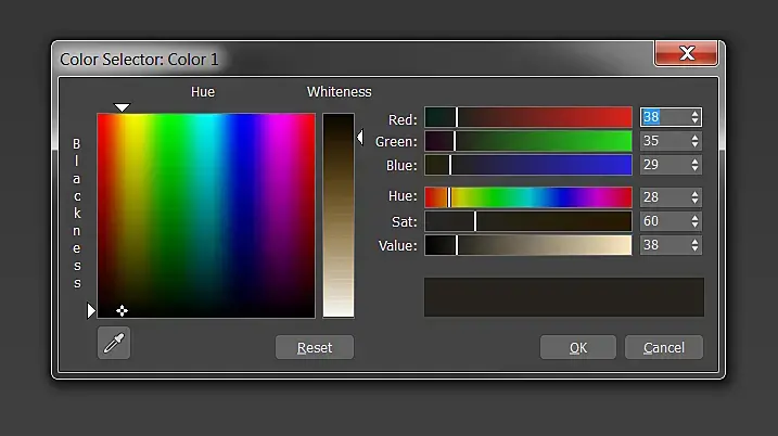

Всем привет! Народ подскажите, столкнулся с такой проблемой, когда выбираешь цвет, не важно где, diffuse, color map и т.д., главное это цвет, то выбранный цвет не запоминается. Т.е. был например цвет 170,32,8 хочешь поставить другой например 160,32,8 выбрал, заходишь опять в выбор цвета, а там стоит изначальный вариант( Или бывает ты выбираешь цвет например 170,32,8 а он тебе ставит какой то рядом значение 180,40,8 и никак его не меняет, либо оно либо изначальный вариант(((( Помогите уже замучался что такое((((

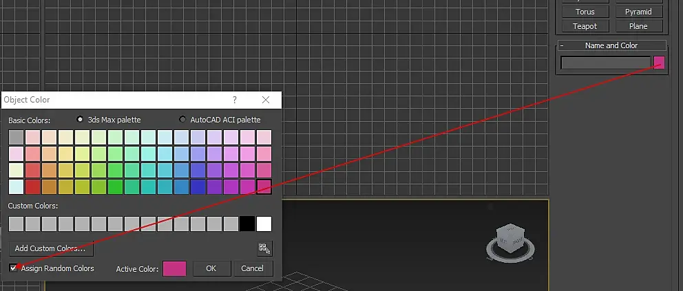

Если я правильно понял, то вот эту галочку отжать.
нет не то(((( но спасибо

Да смысл вопроса походу в том, что при гамме 2,2 шкала насыщенности колор селектора нелинейная, и часто не дает переместить бегунок на небольшое значение, чтобы изменить его не слишком сильно.
Тупо сдвигаешь на несколько единиц, жмешь ОК. Открываешь колор селектор еще раз, а бегунок либо остался на месте, либо скакнул сильно далеко.
Как такое решается я хз. Но сам сталкиваюсь периодически.

надо тебе его сделать, насыщенность убрать, ставишь не 60, а 50, нажимаешь ОК. Заходить снова сюда же и как будто тебя тут и не было, значения стоят как сейчас, как будто ты ничего не менял(
Вот прям как рядом сидишь все описываешь))) вот еще бы как это лечить рассказал, прям цены б тебе не было)))

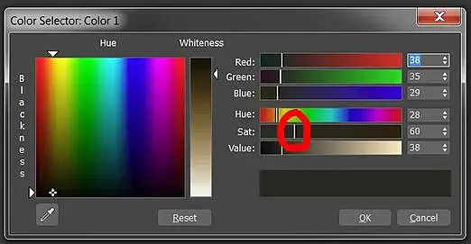

Да, есть такое. К примеру Value меньше 21 не дает сделать, либо на 0 скидывает, либо 21. Бесит слегка.
Как костыль, в Corona Color вводишь HEX значения.

Вот этот бегунок с гаммой 2,2 очень часто нереально перемещать на пару тройку единиц, ну то есть ты как бы перемещаешь куда надо, жмешь ОК, но макс это либо игнорирует, либо перемещает его ну совсем далеко от нужного значения.

Как вариант можно текстуру с простой заливкой одним цветом использовать, и крутить ее насыщенность через встроенный Color Correction, но это ппц костыль-костылей...

Сделайте темно серый цвет по RGB 3,3,3 или 6,6,6

Да, это глюк корона пикера.
Стандартным всё ок
Сообщений: 4615
outgribe
это не глюк, а происходит конверсия  цветов которые не будут видны.

это Vray, гамма 1 стоит, но это не от гаммы зависит, даже если 2,2 ставить ничего не меняется. Прикол в том, что это происходит не с каждым проектом, т.е. тебе надо постоянно себя переправерять по 1000 раз на каждой текстуре, потому как иногда бывает все отлично. Вот и думал может как это лечить(((
