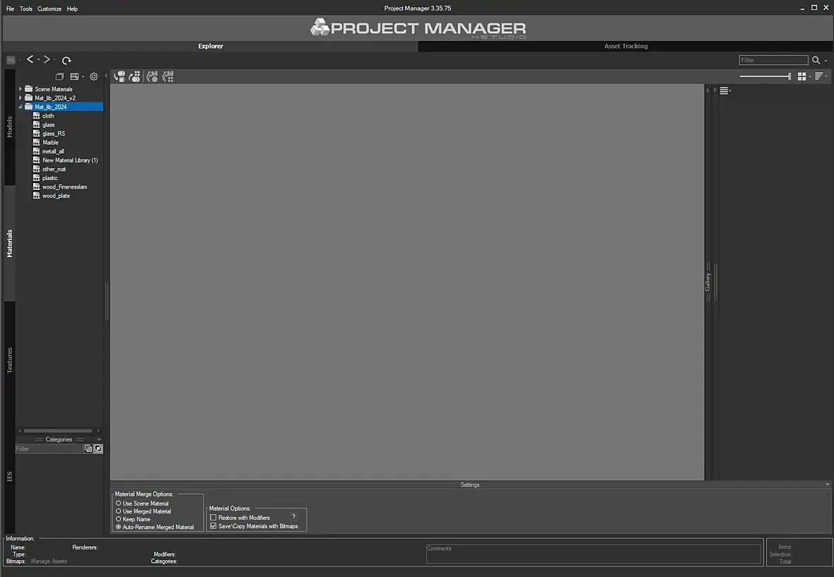

Продолжу тему тут же.
Столкнулся с проблемой:
при открытии макса всё работает как надо, но через пару использований своих материалов - перестает отображать вобще что-либо в библиотеке.
касается именно материалов.  Библиотеки моделей работают без нареканий
макс 2025
refresh не помогает

Цитата strictdes:
Столкнулся с проблемой:  при открытии макса всё работает как надо, но через пару использований своих материалов - перестает отображать вобще что-либо в библиотеке.
Такой же глюк постоянно, только пропадает все, и модели и маты.
Пробовал несколько последних версий.
Если найдете решение, отпишитесь )

Был на версии 3.35.75
Сейчас поставил 3.35. 23
Пока четвёртый день полёт нормальный - но иллюзий не питаю.   Надо больше времени, чтобы понять работает или нет
НУ собственно, спустя совсем немного времени - опять не работает))
