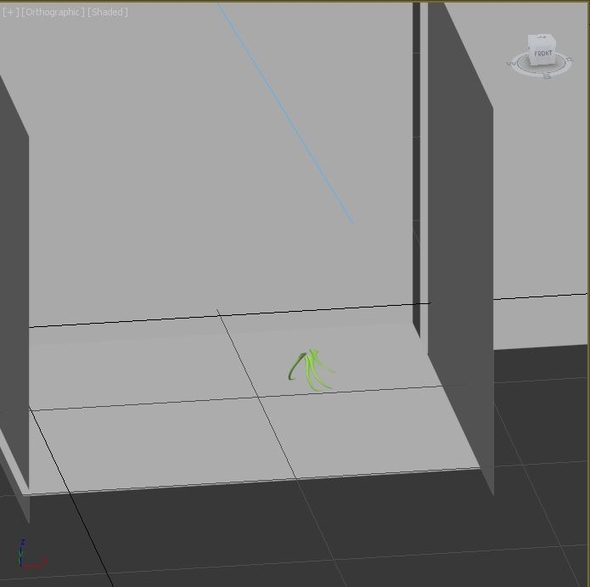

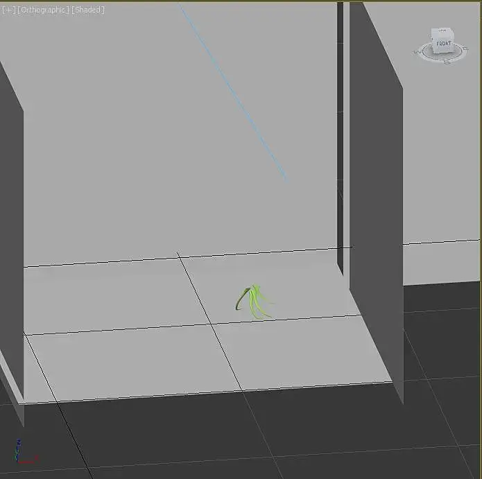

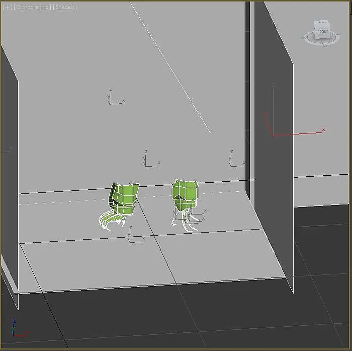

При открытии сцены одна из моделей стала пропадать, она существует но не отображается если воспользоваться сочетанием клавиш Ctrl+A она появляется, когда запускаю сцену снова, модель пропадает соответственно. С этим можно жить, но выкладывать такую модель куда-то нельзя. Если через мерч скопировать в новую сцену, при последующих открытиях модель отображается (но это не решение проблемы)
1 картинка свеже-открытый макс, 2 после выделения всех моделей сочетанием клавиш.

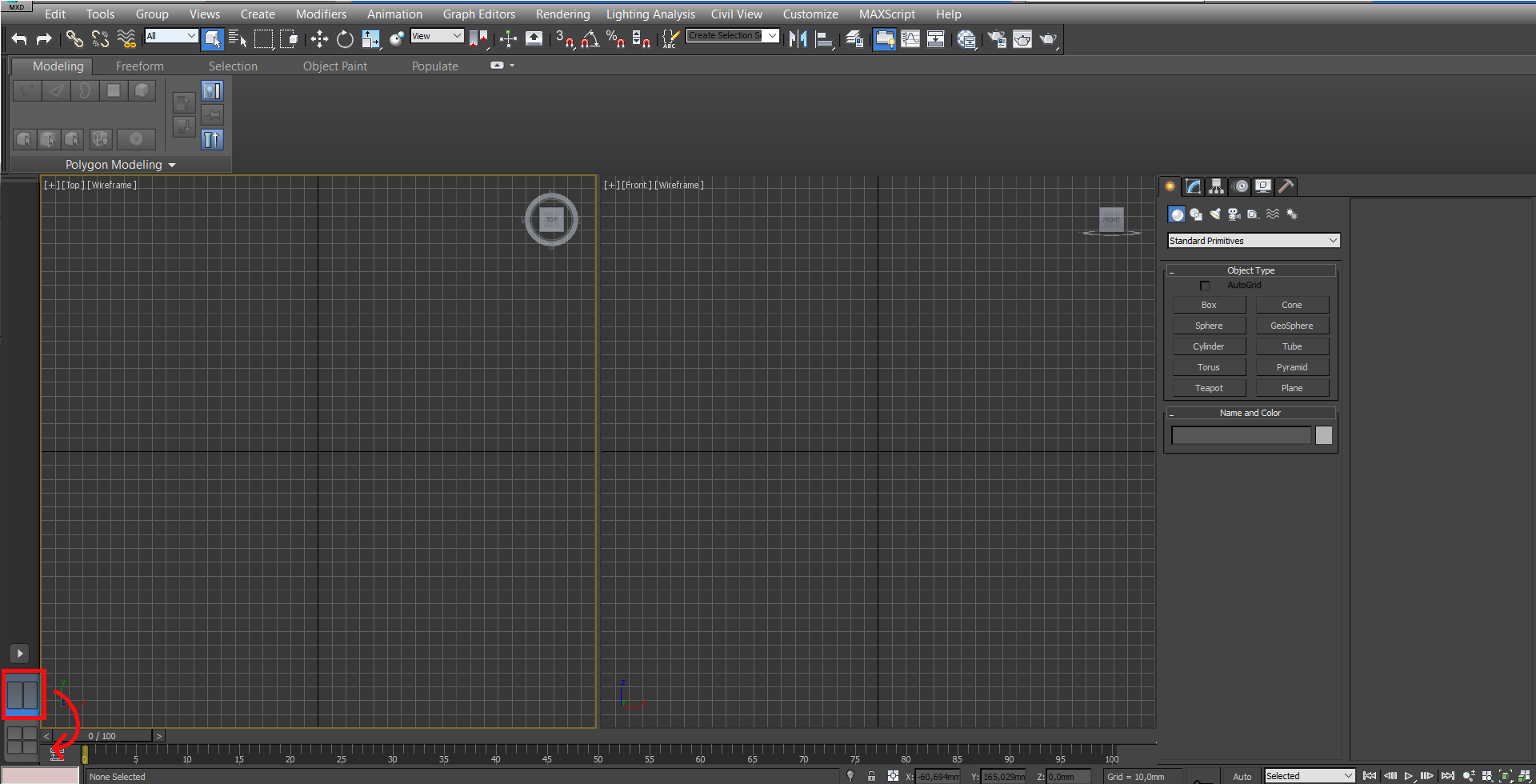

Решил проблему переключением viewport layout с двух экранов на четыре после этого проблема прошла. (max 15.)
