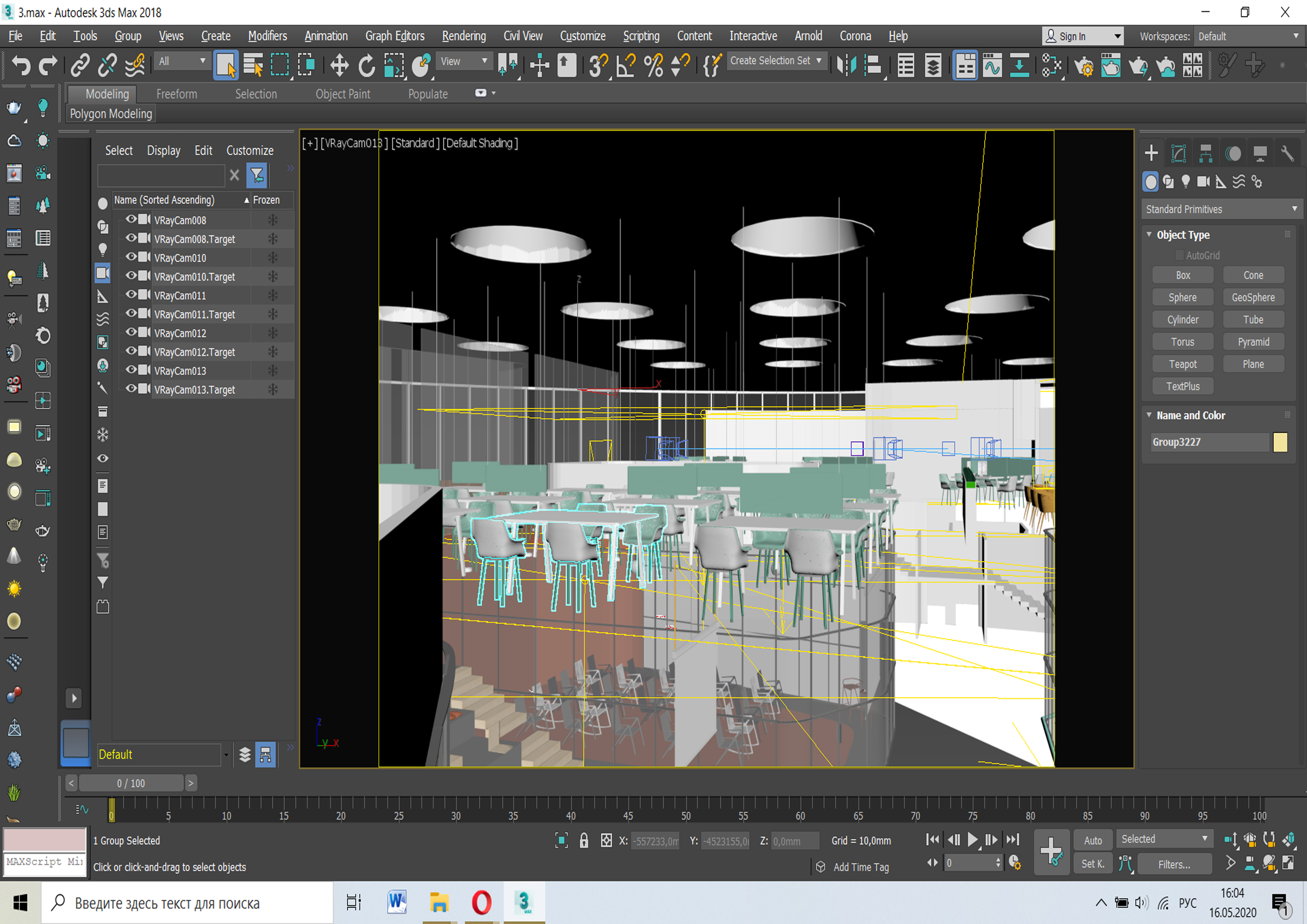

На сайте c 23.08.2019
Добрый день! Проблема почти такого же характера . После перезапуска макса  ( 2020, corona) многие объекты поменяли места, на вьюпорте в окошке open или merge все нормально, как только открываешь, все раскидано по сцене. Удалось ли вам решить проблему?
