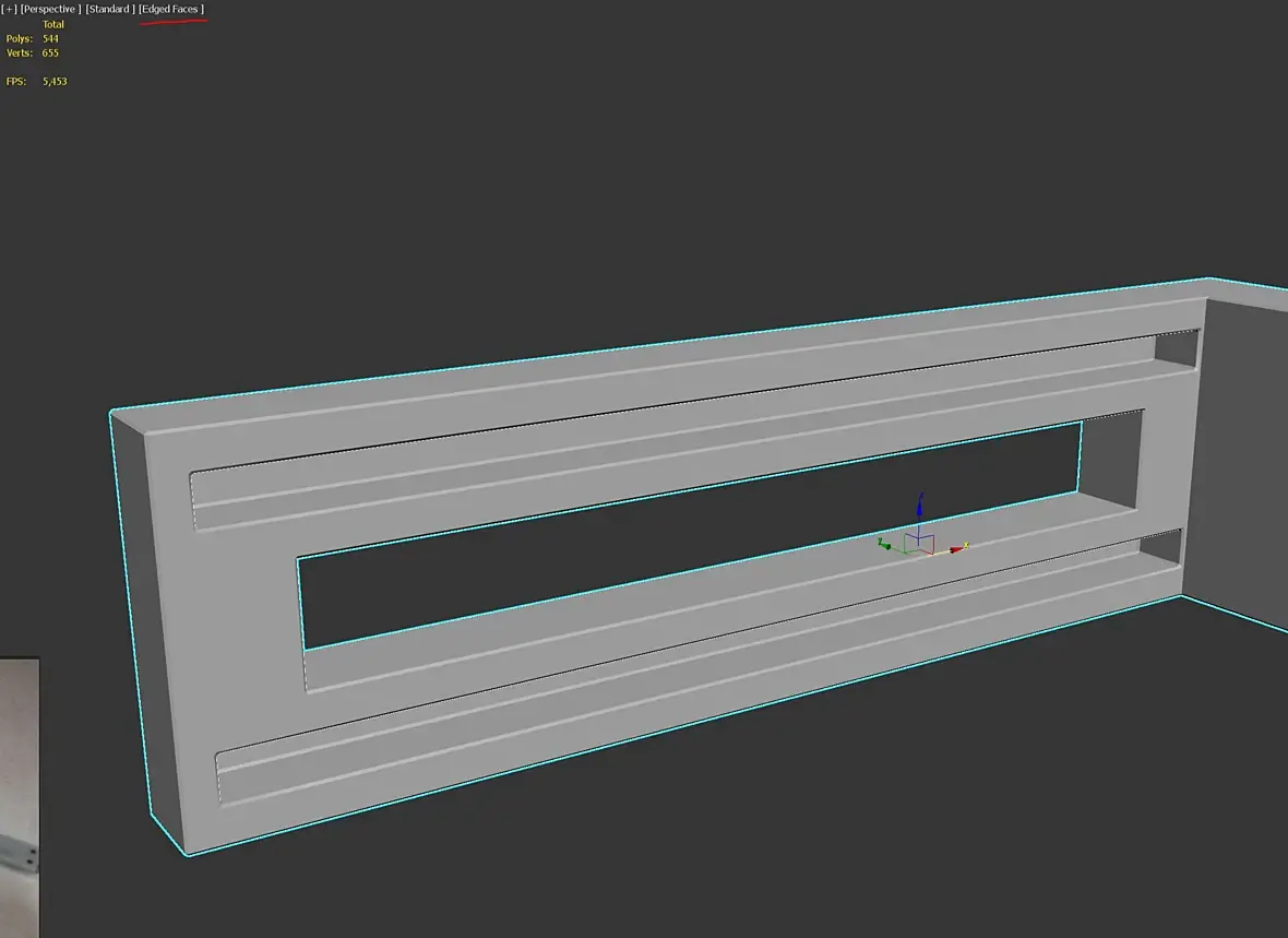

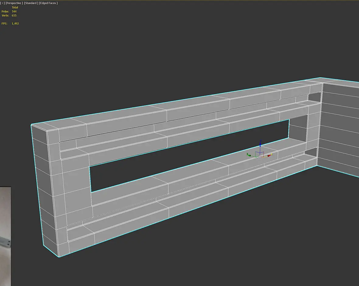

При повороте камеры (минимальном) то пропадают то появляются Edge (Режим Edged Faces включен).
Двигаю камеру alt+ колесико мыши.
3ds Max 2020.
Процессор r9 3700x
Видеокарта rtx 2060
Заметил, что такое начинается когда долго работаешь в одной сцене.
Может кто сталкивался?

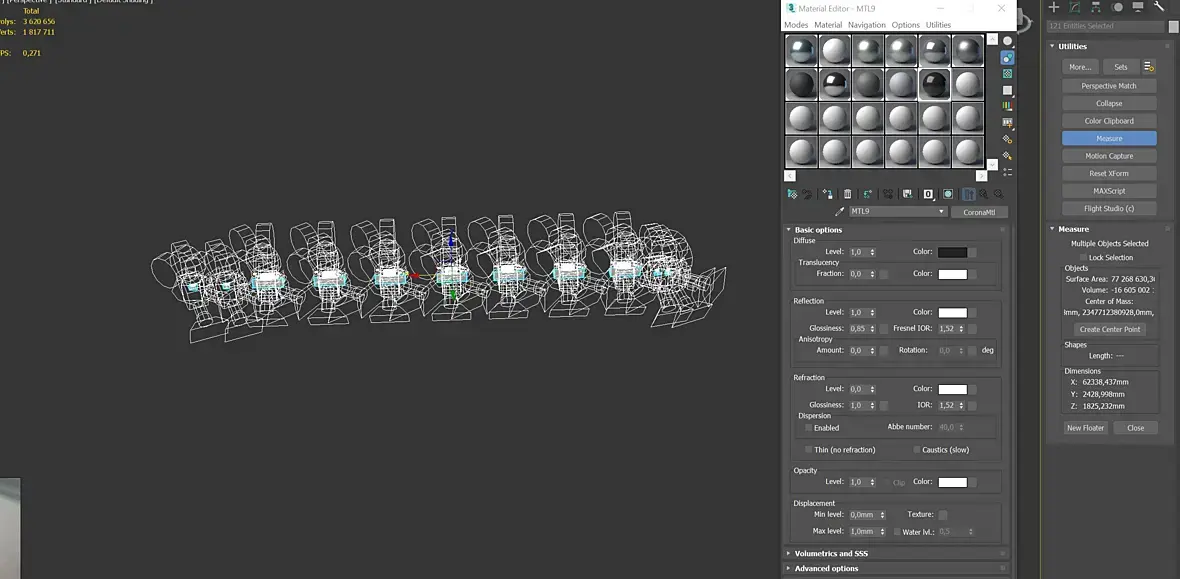

ЗЫ. Какие величины у объекта и какие юниты выставлены у сцены ? Далеко ли от центра координат находиться объект ?

когда объект дофига огромный, такое случается.
можете показать что у вас в Utilities -> Measure?

когда объект дофига огромный, такое случается. можете показать что у вас в Utilities -> Measure?
Он не огромный, просто много разных.p.s Я знаю что если я перенесу часть в новую сцену и продолжу работать там, то все будет ок. но неужели нельзя нормально работать в 1 сцене?)
Может драйвер обработки надо поменять? Сейчас у меня По стандарту Nitrous Directx 11
