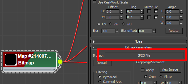

После вылета на некоторых объектах пропадают bitmap (путь и название), никто с таким не сталкивался?

У меня при мердже из сцен, из одной в другую, иногда (1 раз из ~ 100) на всём, что я мерджил вместо имени/пути просто "JPEG file". Никак не лечится и не отслеживается. Смирился.

Нет, все на латинице. Текстуры в папке со сценой. Путь до сцены тоже на латинице. Причем заменяя обьект со слетевшими текстурами в сцене идентичным, все нормально до следующего вылета. И слетают текстуры на одних и тех же объектах всегда.

Возможно дело и в пруне, но я не замечал что при мердже объекта и последующей чистки пруном с него слетали текстуры. Рендер идет нормальный. А после вылета текстур нет даже на бэкапах.

У меня всегда пути к тестурам прописаны, статус только "OK", не "found". Перед мерджем.
Русских нет.
Не новичок.
В случае этого косяка не теряется путь к текстуре, а именно заменяется путь на "JPEG File" в самой bitmap
Во! поймал наконец то
Удаляем, второй раз от туда же импортируем - всё ок.

помню такую штуку ловил из-за языковых форматов в винде. обычно работаю в английской, и соотвественно кодировки и числовые форматы донастраиваю. и в свое время замечал, что пути пропадали именно по этой причине. (притом без кириллицы в тексте).
с тех пор не трогаю дефолтные настройки. может имеет смысл в эту сторону посмотреть.
