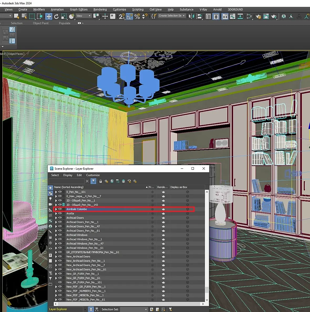

Уважаемые гуру, не бейте тапками, прошу помощи.
При попытке нормально работать со слоями в Layer Explorer (хотел закрыть временно ненужный слой) происходит следующее:
при нажатии на глазик - слой просто исчезает совсем.То есть, он не отображается закрытым - он нафиг пропадает из таблицы Layer Explorer с концами и со всем содержимым!!
Бытовая магия Макса 2024...
Кто сталкивался, как бороться, что я сделал не так?
Прикладываю две картинки, до нажатия на волшебный глазик, и после. Видно, что в слое книги. Да, книг после нажатия на глаз уже не видно - но нет и самого слоя в списке, я не могу его открыть обратно, потому как он кудат пропал.Со страху вернул всё сразу через Анду, но это ж не метод... Как укротить слои, подскажите плз!!!Спасибо огромное заранее!
А если кликнуть на этот волшебный глазик?
Вот спасибо, добрый человек!Здоровья, благ всяческих, материальных, и прочих ))Точно, совсем забыл, сам вырубил с прочим ненужным вместе этот чертов глазик, сам мучался )))))
