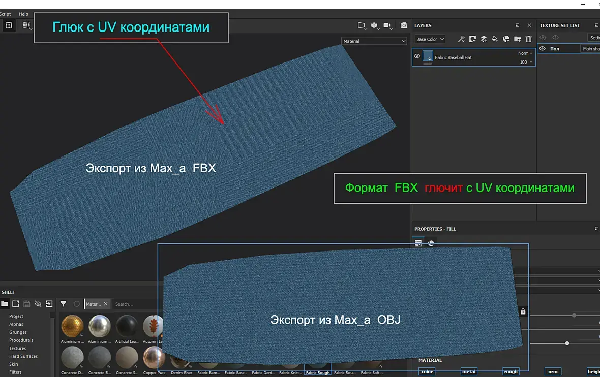

FBX сырой формат. Единственное его достоинство, это перенос анимации. Перенос геометрии неадекватный. Переносит группы сглаживания, но, если к объекту применить нормалмап, или в едитполи отделить подобъект, нормали убиваются. Если открыть FBX в Substance Painter, то в некоторых случаях искажается UV координаты. Та же модель в OBJ нормально отображает UV координаты. Так вот, импорт в Мах_е так же выдает не адекватные эффекты. Если у тебя в сцене есть модель с таким же именем как у FBX который ты импортируешь, то получится фокус без всякого объяснения ошибки. Импорт произойдет в штатном режиме, без ошибки, но в сцене не чего не появится. Наверное, программисты проконтролировали этот эффект, и специально оставили именно так.

Этот скрин делал примерно полгода назад. Мах 2020. Причем что интересно, fbx не все глючит, а выбирает конкретные детали. Пробовал на всю модель делать Reset XForm, новую раскладку UV, в едитполи Clear All, топология 4х угольники, двойных вершин нет.  Хотелось докопаться до причины. Не полюбил эту деталь и все )). А через OBJ эта же деталь проходит гладко.
