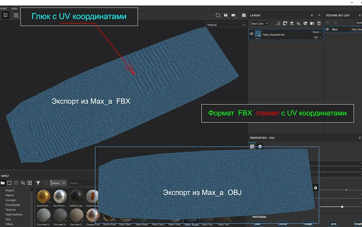

Этот скрин делал примерно полгода назад. Мах 2020. Причем что интересно, fbx не все глючит, а выбирает конкретные детали. Пробовал на всю модель делать Reset XForm, новую раскладку UV, в едитполи Clear All, топология 4х угольники, двойных вершин нет.  Хотелось докопаться до причины. Не полюбил эту деталь и все )). А через OBJ эта же деталь проходит гладко.
