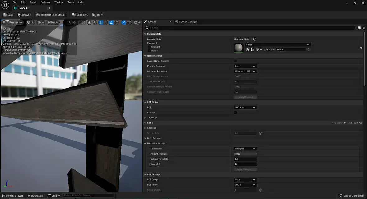

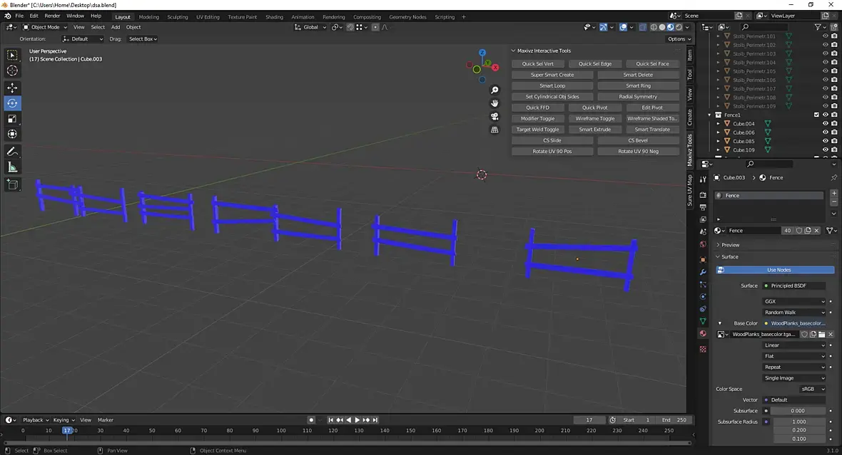

Всем доброго времени суток!Импортирую модель в Unreal Engine 5 в формате fbx из блендера.В некоторых случаях пропадают полигоны у модели. (скриншот)Такие артефакты вылезают через раз, закономерность найти не смог. Для примера: импортировал 6 почти идентичных моделей забора, полигоны потерялись только в 2ух случаях.Нормали проверил, смотрят в нужную сторону.В чем может быть проблема, кто сталкивался?

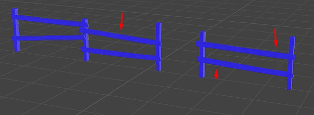

привет, сетка проблемных объектов покажет: если это именно то, каким видится ("случайными" вертексами на рёбрах), то экспорт — рулетка, и может выкинуть что угодно
можно проверить — если в ней та же история, значит проблемы точно не у движка и придётся корректировать геометрию

отзеркалены
