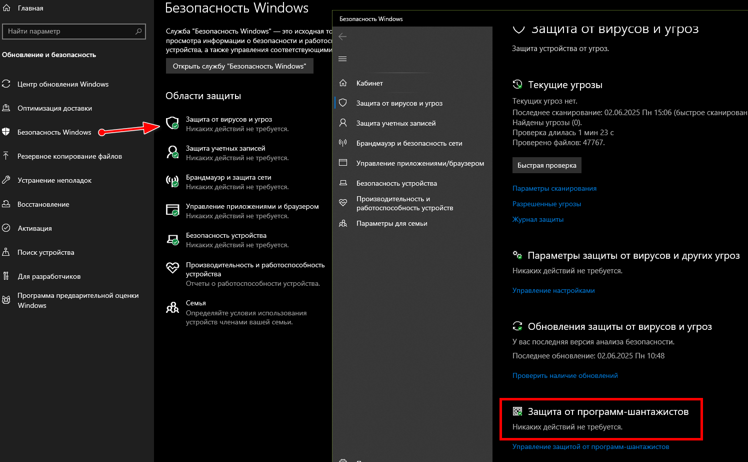

Вот тут кстати у винды есть встроенная защита
После включения при изменении файлов в системных и указанных директориях с помощью неизвестной программы, она будет блокировать это, пока ей не разрешат. Ну, например захотели вы с помощью командной строки удалить файл, а она это запретит, и спросит вас, а вы уверены что "cmd.exe" это хорошая программа? Но большинство "хороших" программ она знает и так по умолчанию, и ругаться особо не будет.
