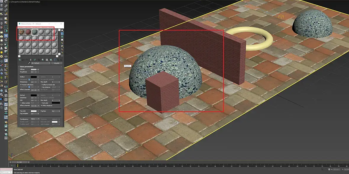

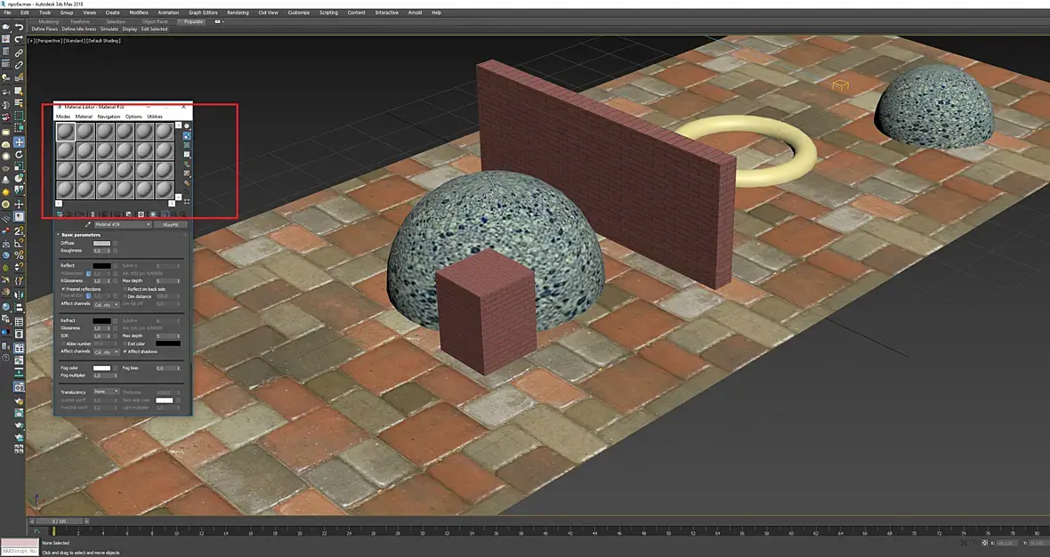

Дорогие друзья доброго время суток!! подскажите с решением проблемы пропадают текстуры в Material Editor ( vray 3.6 3ds max 2018) выставляешь текстуры закрываешь редактор открываешь его и на опа их нет на одной картинке они есть это 111 на второй 22 ни уже пропали что с этим делать не пойму

ivanandrlanin самое интересное на объектах они тоже пропадают когда еще раз заходишь в редактор если объект выделен
