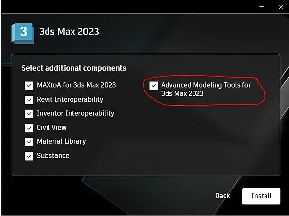

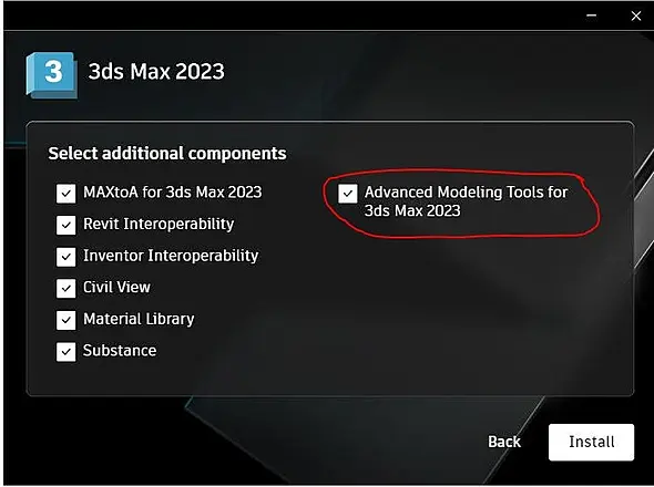

На сайте c 12.04.2015
Сообщений: 469
Ставьте официальный дистрибутив 3ds max, он там вшит, или при установке всякого левого дистрибутива не убирайте  вот эту галку
