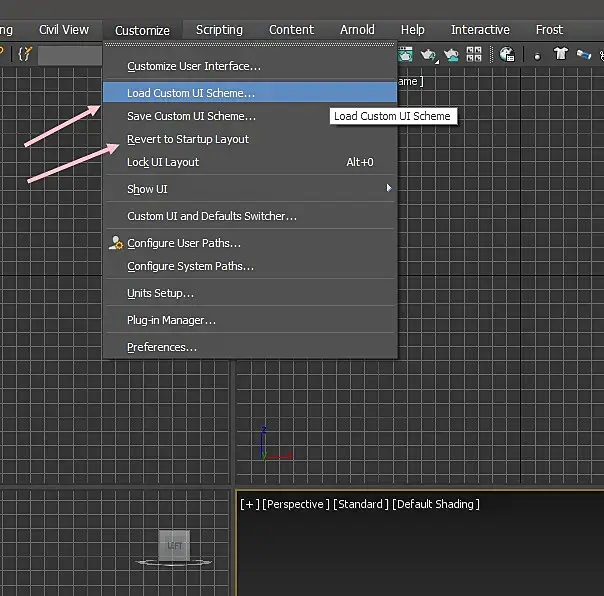

Цитата superpicha:
cntrl+x не нажимали? тада в свитке кастамайз выстави UI на дефолт.
Спасибо!появилась после cntrl+x

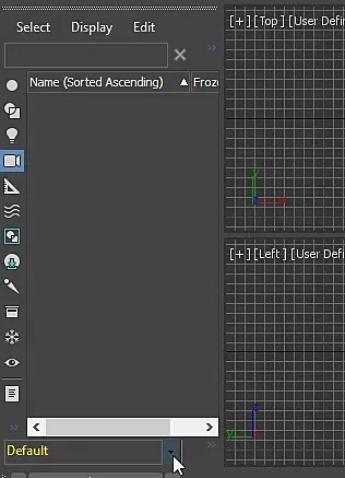

Чтоб не плодить темы, спрошу здесь. С недавних пор при каждом запуске макса и при каждом открытии новой сцены, пропадает scene explorer, приходится постоянно лезть в tools и открывать заново. Как сохранить его на месте? Макс 2019, если что.

Есть такая проблема. Перед закрытием перевожу Scene Explorer в Default. Тогда панель при следующем запуске или Reset не исчезает. Но это, конечно, не решение проблемы. В более младших версиях программы такой проблемы нет.
а можно поподробней?.. Я уже месяца 3 как на 2019 перешел, а панель пропадать стала мб неделю назад, ни с того ни с сего.

Mittya спасибо огромное, заработало)

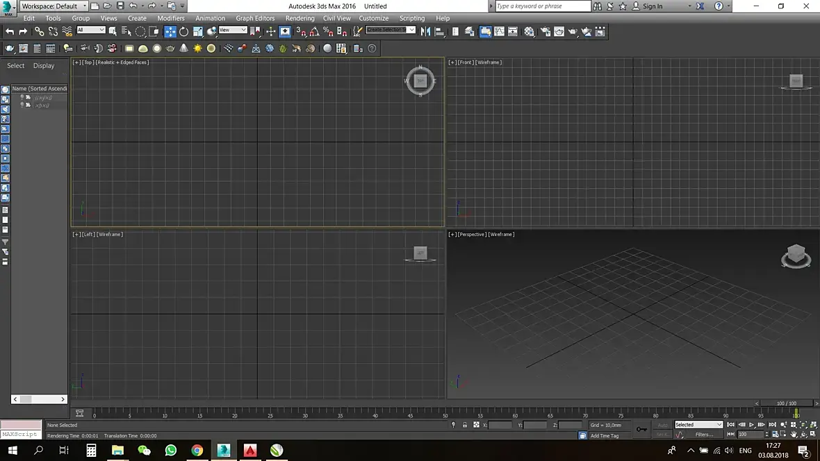

На сайте c 29.01.2018
Цитата Анет:
старинный дедовский способ вернуть панель... ))у меня она тоже часто пропадает... сворачиваешь макс. нажимаешь: правая кнопка мыши по рабочему экрану- свойства- параметры и делаешь разрешение экрана больше. потом резким движением руки разворачиваешь макс и видишь эту панель, которая вечно заваливается за границы экрана. через 30 секунд разрешение экрана автоматически вернется назад и все будет хорошо)
Спасибо ! реально помогло !!!

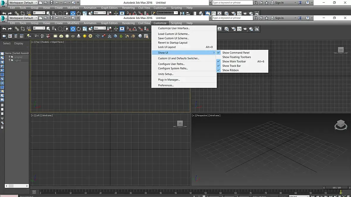

На сайте c 01.09.2017

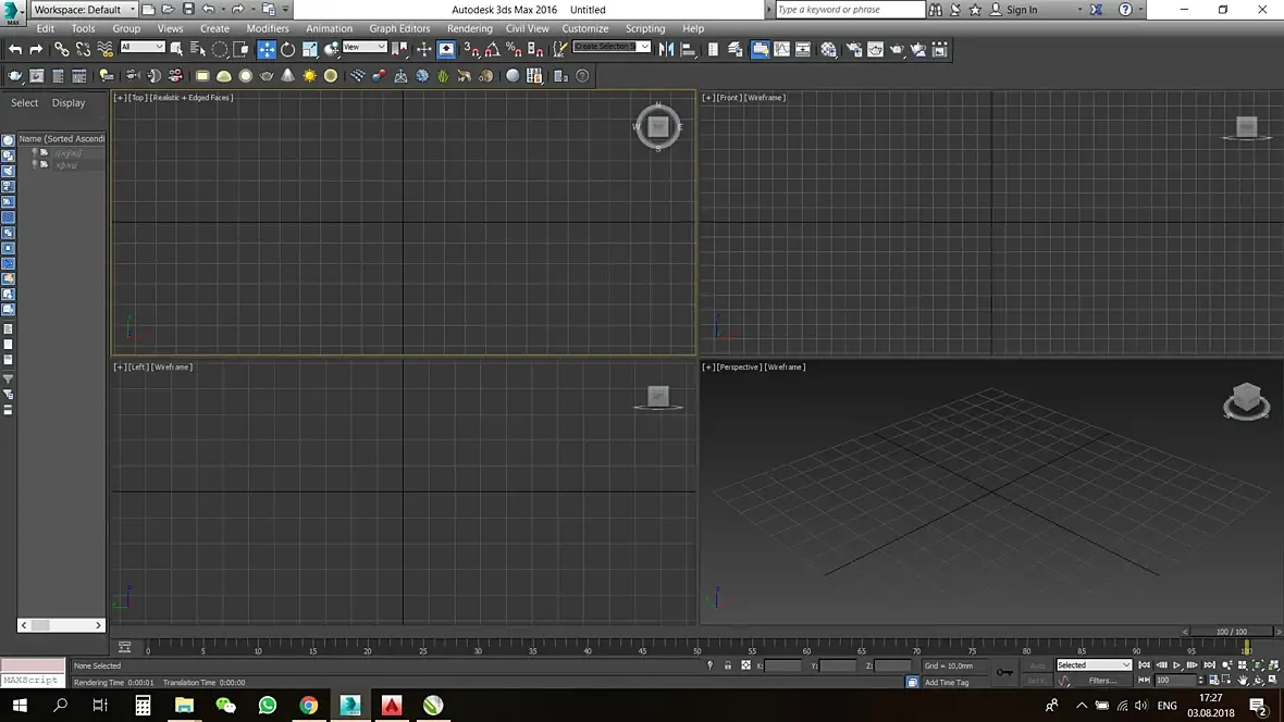

Ctrl+X - если пропала верхняя и правая панель с модификаторами
На сайте c 27.09.2018
Сообщений: 255
Kievland
Цитата CrAsssH:
Сustomize - load Custom UI Schame В появившемся окне выбераеш файл "DefaultUI" и нажимаеш открыть.
Теперь мой макс выглядит так..

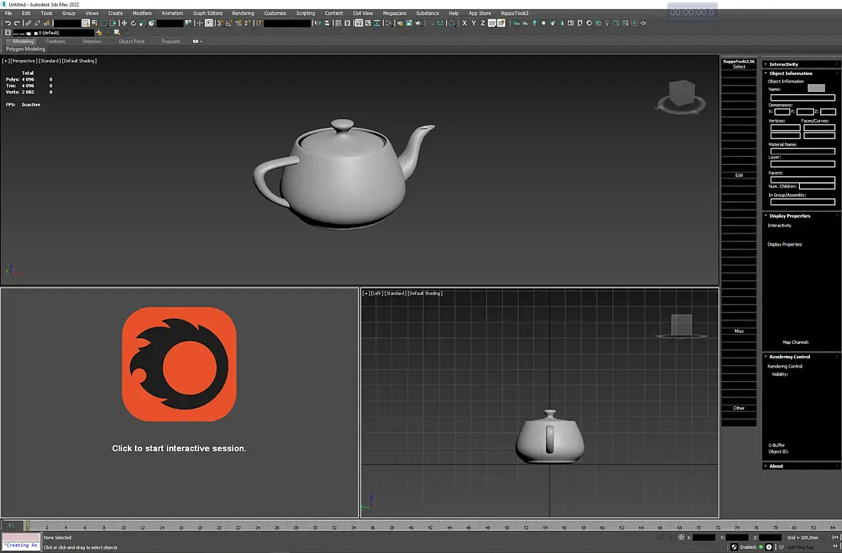

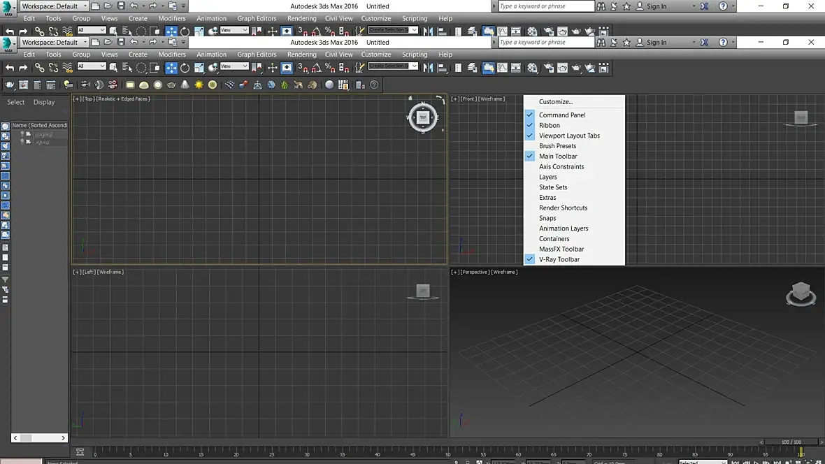

Макс 2023, corona 8 - исчезла панель... и чего то ничего не помогает.  по правому клику - Chaos corona toolbar нет пункта.  Корону переустановил - не помогло. Удаль папку ENU не пробовал, слишком много плагинов надо бдует переустанавливать, машина чужая, не охота в это лезть.  Странно что переустановка не помогла - на форму автодеск это как метод лечения дан. https://knowledge.autodesk.com/support/3ds-max/troubleshooting/caas/sfdcarticles/sfdcarticles/3ds-Max-V-Ray-Toolbar-buttons-missing-icons.html
только там у них иконки пропали, а у меня вся панель, и полсе переустановки короны не появилось. Подскажите если кто то сталкивался.
Таки пришлось удалить папку ENU , только это помогло.
