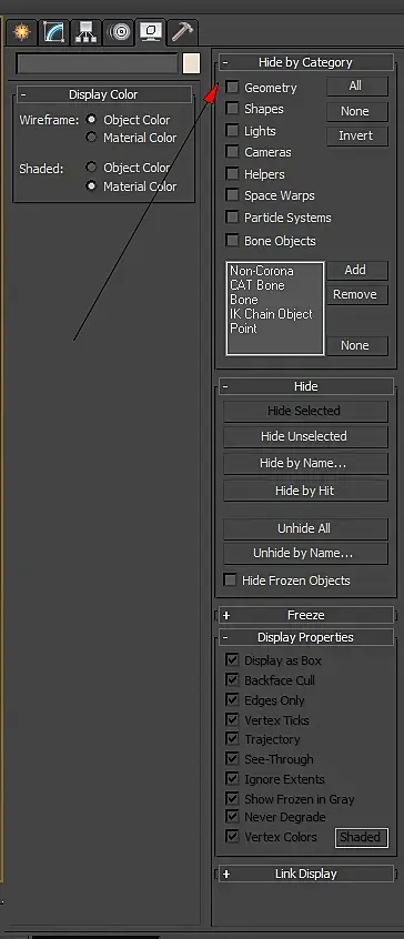

А сколько весит файл со сценой, может случайно скрыли модели по категории?

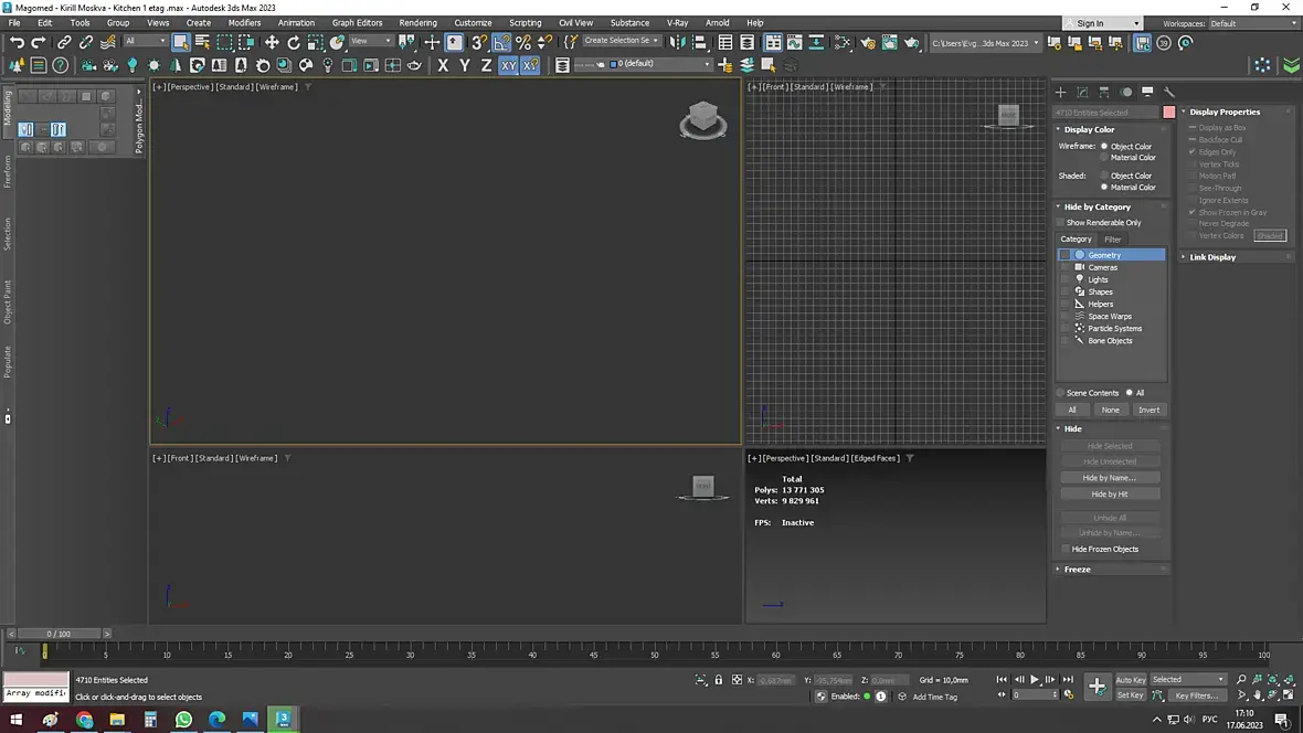

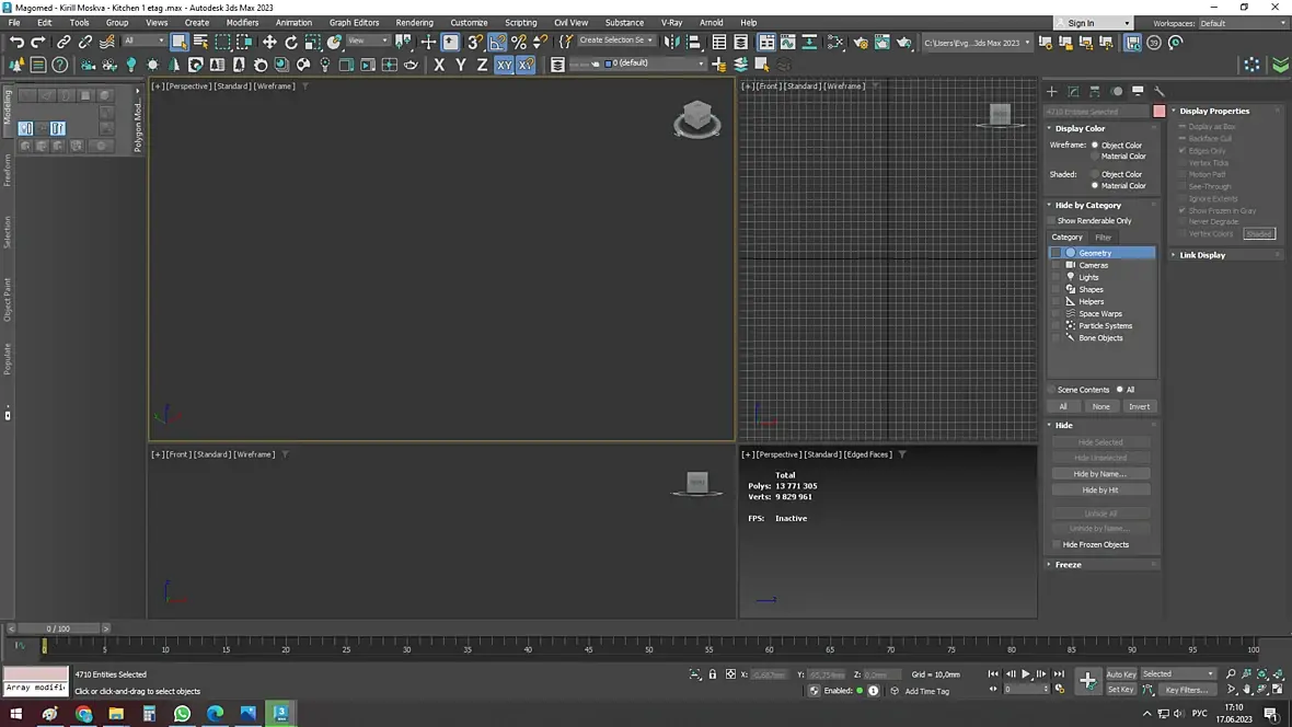

Памагитяяяя .....  Пропали все объекты, выделяю Ctri A, показывает выделено 4700 элементов (((( как восстановить?
На сайте c 07.03.2010
Сообщений: 696
Krasnodar
А если "Merge" в новую сцену, отключив галочку "Helper" не помогает?
