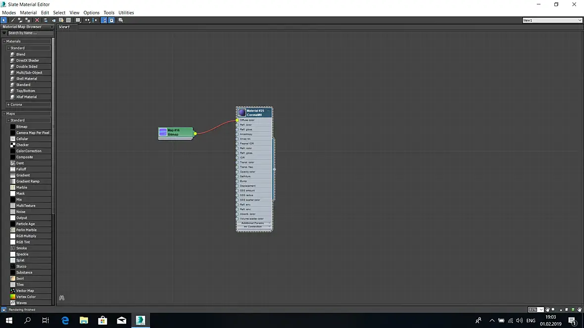

добрый вечер всем, работаю в максе относительно недавно, у меня такая проблема: заходя в настройки материалов , при нажатии на любой из них, не открываются настройки (те, где reflection/refraction etc), причем это не работает ни на slate ни на compact, переклацал все что можно, не помогло

Пришлите скрин чтоб было видно о чем говорить.

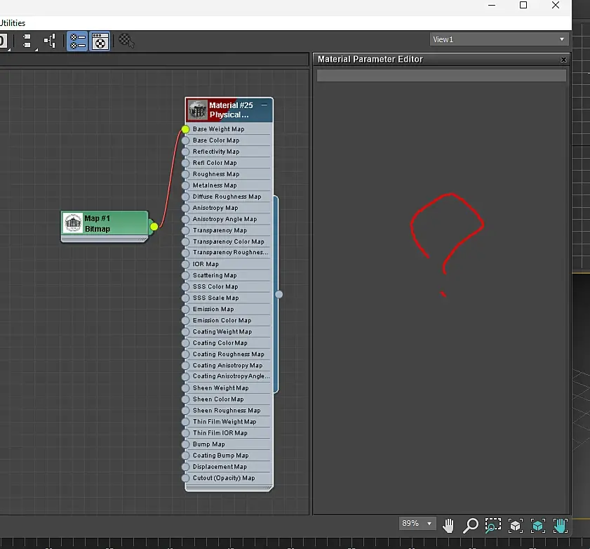

не открываются параметры материала, причем это относится не к отдельным файлам, а ко всем

прри открытом мат эдиторе на Р попробуй жмякнуть

ничего не происходит, только кнопка редактора параметров на панели активна/неактивна
