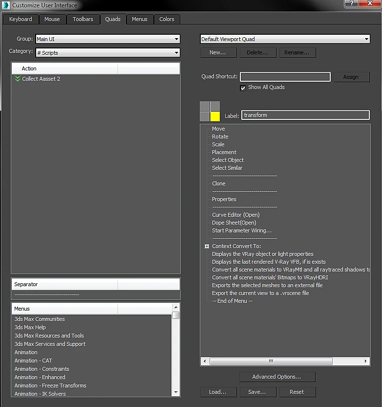

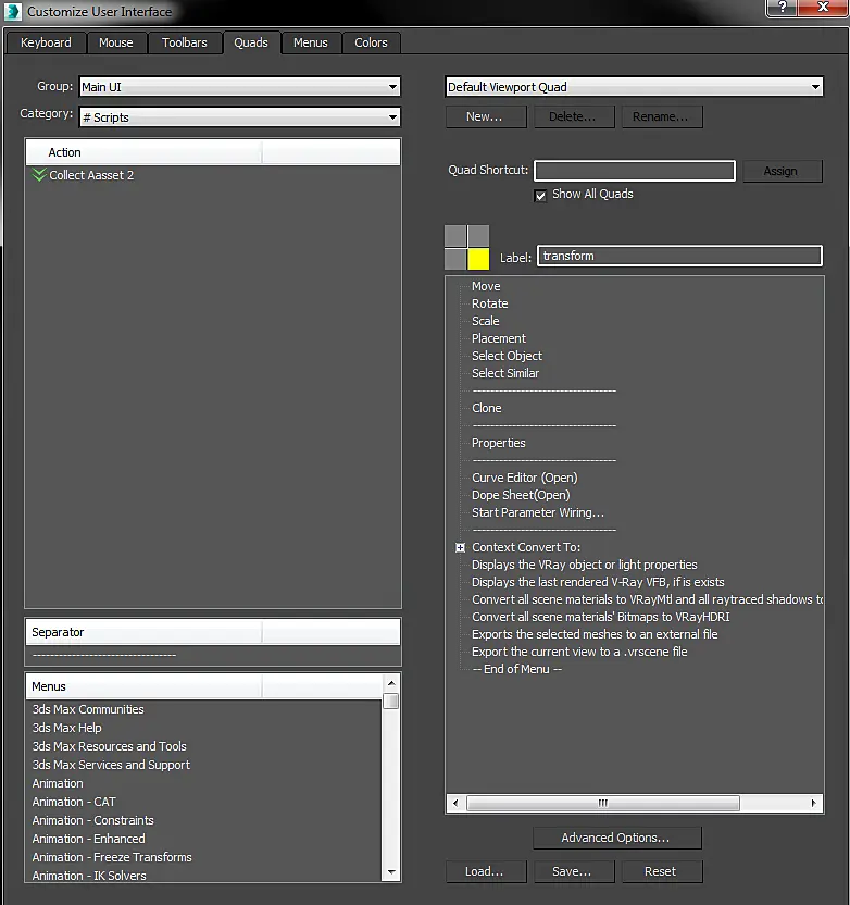

Спрошу в этой теме, чтобы не плодить новые, надеюсь знающие люди подскажут: можно ли как-то настроить меню правой кнопки и добавить туда нужные мне команды?
Сообщений: 10848
можно
На сайте c 10.07.2008
Сообщений: 1837
Екатеринбург
гуглите quads
На сайте c 04.11.2012
Сообщений: 67
можно
Спасибо, вы развеяли мои сомнения)
