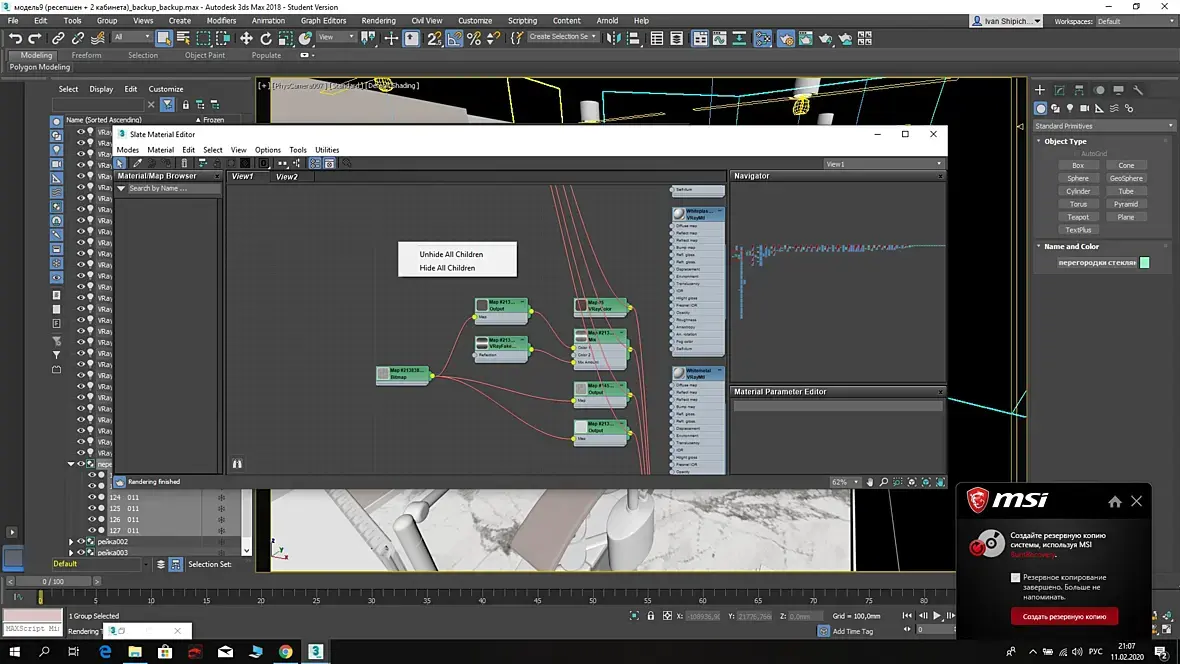

Здравствуйте, подскажите, пожалуйста. Пропал свиток меню при нажатии ПКМ при создании материала. Теперь только 2 вкладки такого содержания
