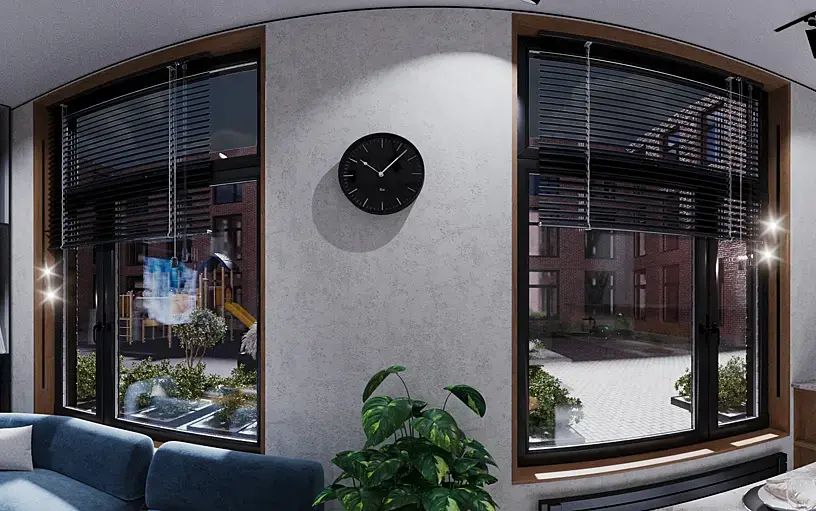

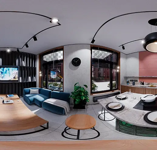

Всем привет! Друзья подскажите новичку в photoshop, в чем может быть проблема. При сохранении в png небо, сделанное corona sky потемнело, а при экспорте в photoshop вообще удалилось. Что делать чтоб вернуть его? Макс уже закрыл после 10 часов рендера(
На сайте c 13.03.2012
Сообщений: 1386
Это у вас сохранился альфа канал.
сделайте в фш слой ниже и поставьте небо, его можно подогнать по цвету.
На сайте c 05.04.2010
Сообщений: 20
Понял, рендерю небо отдельно с той же камеры уже. А как на будущее правильно сохранить, чтобы не было такого?
Сообщений: 1386
Отключить альфа канал в настройках карты неба.
я не знаю как вы небо создавали, поэтому более точного ответа дать не могу
И есть разные форматы сохранения, jpg не сохраняет альфу… но урезает цвета. Способов много. Но лучшее я описала выше
